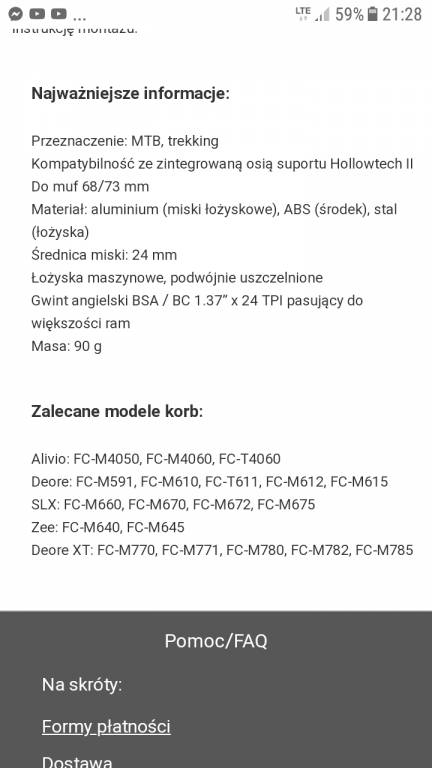

Dominik Gałązka Opublikowano 23 Września 2019 Autor Opublikowano 23 Września 2019 Co do korby to wolę nówkę kupić. Widzieliście coś w dobrej cenie co pasuje do suportu SM-BB52?
Wojtek O. Opublikowano 23 Września 2019 Opublikowano 23 Września 2019 do BB52 z Shimano nie pasuje chyba tylko XTR
Dominik Gałązka Opublikowano 23 Września 2019 Autor Opublikowano 23 Września 2019 Serio!? Czk na stronie centrum rowerowe są napisane zalecane modele korb Czyli nie tylko xtr Może ktoś z was jeździł na niektórych z tych korb i wie która ma najlepszy stosunek jakości do ceny. 32 minuty temu, Wojtek O. napisał: do BB52 z Shimano nie pasuje chyba tylko XTR Czk tobie chodziło o to że tylko xtr pasuje czy tylko xtr nie pasuje?
Wojtek O. Opublikowano 24 Września 2019 Opublikowano 24 Września 2019 (edytowane) Xtr nie pasuje. Ponoc najlepszy stosunek ma Alivio. Ale to zalezy czy pasuje Ci zakres blatow. Procz tego co masz pasuja nowe grupy wlacznie z m200 i m 300 ktore sa ponizej Alivio Edytowane 24 Września 2019 przez Wojtek O.
