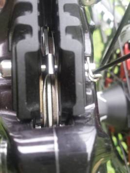

Accent_Szaj Opublikowano 28 Września 2019 Opublikowano 28 Września 2019 5 godzin temu, Zigfir napisał: Rozgiąłem też nieco sprężynki Żeby nie było, zrobiłem zdjęcie.Tu nie chodzi o rozgiecie tych cienkich odnóży,tylko na samym szczycie blaszki. Na zdjęciu widać jak jest u mnie 1
Kruk Opublikowano 28 Września 2019 Opublikowano 28 Września 2019 Stary myk na sprężynki przy klockach, od lat go stosuje. i jest tak jak Accent piszę, trzeba rozgiąć się u góry nie na dole wtedy raz że mocniej trzyma sprężynka klocki ( bardzo ważne przy 4 tłoczkowcach gdzie ma się dłuższy klocek i trudniej go ustawić, a pomijam już fakt że podczas jazdy i drgań jest większa szans na dzwonienie ) a dwa jest mniejsza szansa że sama blaszka liźnie tarcze.

Accent_Szaj Opublikowano 28 Września 2019 Opublikowano 28 Września 2019 5 minut temu, Zigfir napisał: Ok. Tylko naciągniecie chyba jednak naciągnięciu może być nierówne. Gdzieś mi się obiło o uszy ze to powinno przyjmować konkretne wartości a nie dowolnie byle rówo. Niestety nie mam czym sprawdzić. Chyba najlepiej pokazuje to filmik szaja.Jest dość długi,ale bardzo dokładny Odnośnie blaszek,to dlatego tak się do nich doczepiam,że miałem dokładnie to samo.Nawet wymieniłem tarczę,klocki i dalej lipa.Dopiero jak rozgiąłem cienkimi kombinerkami za sam środek,brzęczenie/dzwonienie ustąpiło.Od tamtego momentu,za każdym razem ustawianie zaczynam od tych blaszek
