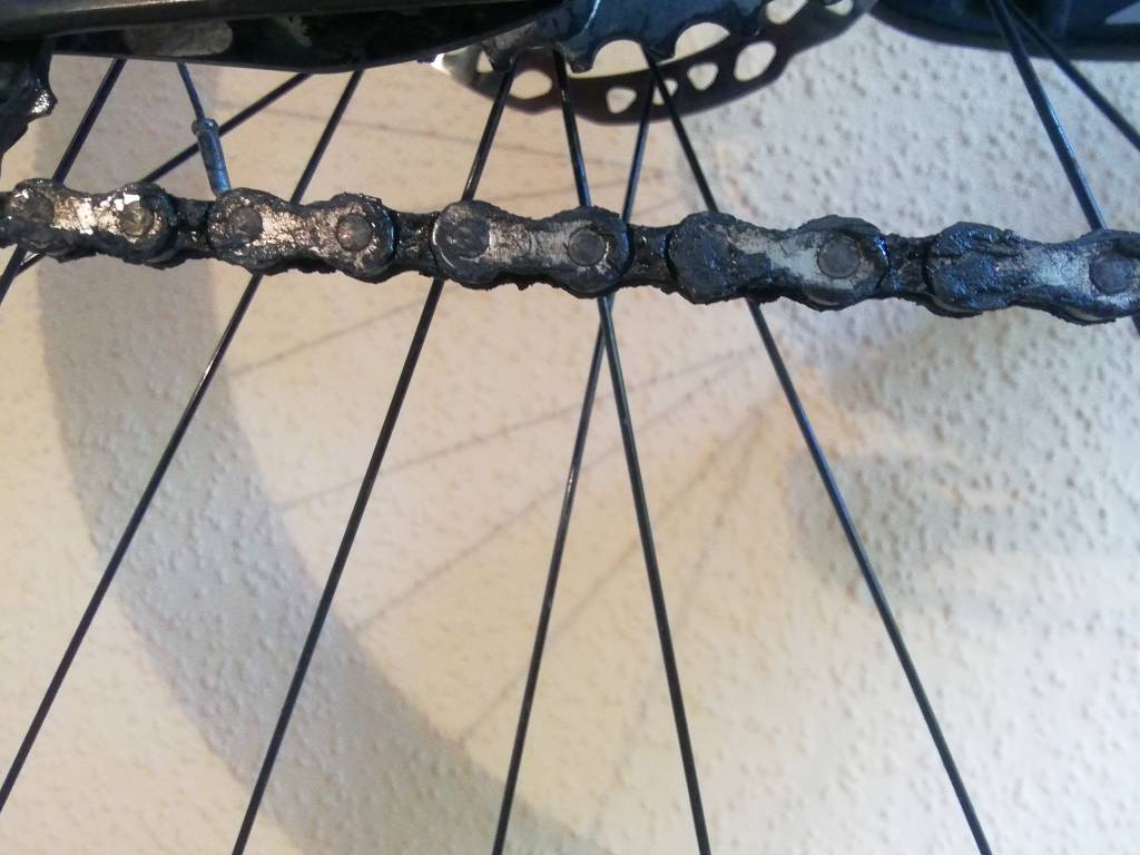

leejoonidas Opublikowano 17 Września 2019 Opublikowano 17 Września 2019 (edytowane) Kto smaruje ten jeździ, ale to jeszcze za mało. Kto wie czym smarować i wie kiedy należy smarować ten bardzo długo pojeździ. Lepiej zacząć od pretensji do samego siebie że nie dbałem należycie o łańcuch i się szybciej zużył a dopiero potem do producenta że produkuje towar o gorszej jakości niż jeszcze kilkanaście lat temu. A teraz mały szok. Poniżej na zdjęciu tak wygląda w moim rowerze łańcuch HG-X11. Pewnie myślicie że jest brudny, nic bardziej mylnego nie można sobie pomyśleć, łańcuch jest ubabrany smarem, ale nie jest to smar do łańcuchów rowerowych, ale jest to smar do łańcucha. Tak ubabrany łańcuch przejeżdża 3500km w skrajnie niekorzystnych warunkach jak woda, piach, błoto,śnieg i przyrząd do mierzenia zużycia łańcucha nie wpada jeszcze w niego na wartości 0,75. Edytowane 17 Września 2019 przez leejoonidas
Piotr78 Opublikowano 17 Września 2019 Opublikowano 17 Września 2019 Jak patrzę na ilość smaru, syfu, który na nim jest to tylko jeden krótki komentarz.

leejoonidas Opublikowano 17 Września 2019 Opublikowano 17 Września 2019 (edytowane) A teraz zdjęcie dla niedowiarków czystego łańcucha HG-X11 który pracował też w skrajnych warunkach o podobnym przebiegu, smarowanego smarem typu Off Road do łańcuchów motocyklowych. Godzinę temu, Piotr78 napisał: Jak patrzę na ilość smaru, syfu, który na nim jest to tylko jeden krótki komentarz. Twój argument jest co najmniej słaby bo Prezes prawdopodobnie ma kiepskie pojęcie o rowerach i na nich nie jeździ ze względu na słabe stawy kolanowe na które się leczy, ale za to na kotach zna się świetnie. Edytowane 17 Września 2019 przez leejoonidas 1

komandosek Opublikowano 17 Września 2019 Opublikowano 17 Września 2019 Godzinę temu, leejoonidas napisał: A teraz zdjęcie dla niedowiarków czystego łańcucha HG-X11 który pracował też w skrajnych warunkach o podobnym przebiegu, smarowanego smarem typu Off Road do łańcuchów motocyklowych. Twój argument jest co najmniej słaby bo Prezes prawdopodobnie ma kiepskie pojęcie o rowerach i na nich nie jeździ ze względu na słabe stawy kolanowe na które się leczy, ale za to na kotach zna się świetnie. Kolego, smar motocyklowy, nieważne czy do offroadu czy nie, nie nadaje się do roweru. Inna temperatura pracy, inna lepkość i inna penetracja łańcucha bo łańcuchy motocyklowe są oringowe. W rowerze masz łańcuch bezoringowy. Masz też odpowiedź dlaczego łańcuch w Twoim rowerze jest tak masakrycznie oblepiony - smar motocyklowy musi mieć bardzo wysoką lepkość by nie chlapał naokoło. A co do zdjęcia, może miara jakaś nieudana. Ja mam dwie miary i na jednej pokazuje że łańcuch dalej ok, a druga wpada. Wierzę tej która wpada w łańcuch.
leejoonidas Opublikowano 17 Września 2019 Opublikowano 17 Września 2019 No ale przyznasz że smar robi dobrą robotę skoro można uzyskać przebieg rzędu 3500km niespecjalnie przejmując się czyszczeniem łańcucha tylko go regularnie smarując i łańcuch jest w świetnym stanie już nie wspominając o reszcie napędu. No chyba o to chodzi aby dany element jak najwolniej się zużywał, a to że smar ma przeznaczenie do czegoś innego wcale nie wyklucza jego użycia w innych zastosowaniach bo jego parametry pracy są takie czy siakie. Pisząc to wszystko tutaj i pokazując zdjęcia wiedziałem że zadziała to jak efekt kija wsadzonego w szprychy, ale tak to miało zadziałać aby ludzie zastanowili się nad tym że problem nie zawsze leży w jakości wykonania danego elementu (łańcucha), ale w sposobie jego smarowania lub użycia odpowiedniego smaru, akurat w tym przypadku smar przeznaczony do łańcuchów motocyklowych lepiej chroni przed zużyciem łańcuch rowerowy niż niejeden olej lub smar do niego dedykowany. Godzinę temu, Piotr78 napisał: Szczerze powiem, że tak grubo nasmarowany łańcuch to jeszcze ujdzie, ale w teren gdy leży wszędzie pełno śniegu i będziemy jechać długo. Kazde inne warunki to po prostu przesada. Z wielu powodów. I nie mam zamiaru Ciebie przekonywać Ja wolę mieć czysty napęd i oczywiście nasmarowany. Dlatego czyszczę i smaruję po każdej jeździe. Inaczej w teren inaczej nieco na asfalt. Nie jeżdżę od lat już po śniegu, a deszczu unikam. A tak przy okazji Prezesa to abyśmy się wspólnie pośmiali (proszę potraktować to jako żart który nie ma na celu nikogo urazić i sprowokować) to znalazłem takie oto zdjęcie z pradziadem Prezesa. 3
komandosek Opublikowano 17 Września 2019 Opublikowano 17 Września 2019 8 minut temu, leejoonidas napisał: No ale przyznasz że smar robi dobrą robotę skoro można uzyskać przebieg rzędu 3500km niespecjalnie przejmując się czyszczeniem łańcucha tylko go regularnie smarując i łańcuch jest w świetnym stanie już nie wspominając o reszcie napędu. No chyba o to chodzi aby dany element jak najwolniej się zużywał, a to że smar ma przeznaczenie do czegoś innego wcale nie wyklucza jego użycia w innych zastosowaniach bo jego parametry pracy są takie czy siakie. Pisząc to wszystko tutaj i pokazując zdjęcia wiedziałem że zadziała to jak efekt kija wsadzonego w szprychy, ale tak to miało zadziałać aby ludzie zastanowili się nad tym że problem nie zawsze leży w jakości wykonania danego elementu (łańcucha), ale w sposobie jego smarowania lub użycia odpowiedniego smaru, akurat w tym przypadku smar przeznaczony do łańcuchów motocyklowych lepiej chroni przed zużyciem łańcuch rowerowy niż niejeden olej lub smar do niego dedykowany. A tak przy okazji Prezesa to abyśmy się wspólnie pośmiali (proszę potraktować to jako żart który nie ma na celu nikogo urazić i sprowokować) to znalazłem takie oto zdjęcie z pradziadem Prezesa. Zgadzam się robi. Ale te "nowoczesne" smary do łańcuchów rowerowych to pewien kompromis pomiędzy smarowaniem a oporami pracy. Oraz ciągłym kupowaniem buteleczek 125ml po 30zl Producenci wiedzą co robią
