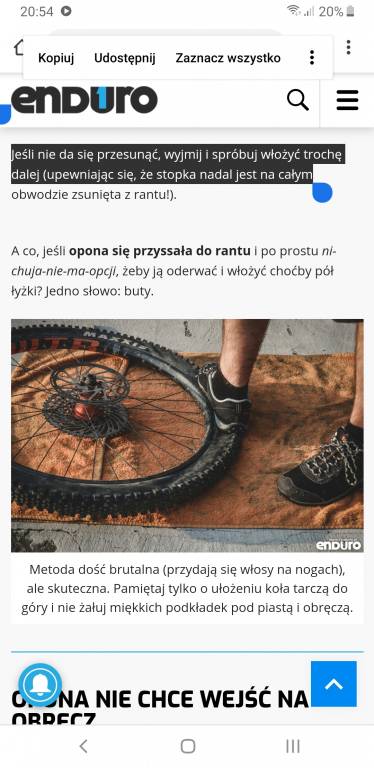

Johnny Anchor Opublikowano 26 Lipca 2020 Opublikowano 26 Lipca 2020 Godzinę temu, PiotrekGT napisał: Tak to wina tubless, obręcze mają wyzsze ranty z wyzlobienien gdzie opona ma się "wstrzelic". Czasami trzeba troche polamać palce, lub docisnac butem do podłogi. W takim razie jak to zrobić ? na chama leciec ?
Johnny Anchor Opublikowano 26 Lipca 2020 Opublikowano 26 Lipca 2020 1 minutę temu, PiotrekGT napisał: W moim przypadku podziałało poproszę o link do tego artykułu jeśli można
PiotrekGT Opublikowano 26 Lipca 2020 Opublikowano 26 Lipca 2020 https://www.1enduro.pl/jak-zalozyc-opone/ 1 1
Johnny Anchor Opublikowano 26 Lipca 2020 Opublikowano 26 Lipca 2020 35 minut temu, PiotrekGT napisał: https://www.1enduro.pl/jak-zalozyc-opone/ dziękuje 1
Tommy Opublikowano 1 Sierpnia 2020 Autor Opublikowano 1 Sierpnia 2020 W dniu 26.07.2020 o 19:34, PiotrekGT napisał: Tak to wina tubless, obręcze mają wyzsze ranty z wyzlobienien gdzie opona ma się "wstrzelic". Czasami trzeba troche polamać palce, lub docisnac butem do podłogi. Zgadza się. Ciężko schodzą. Paluchy bolały na drugi dzień 😃
