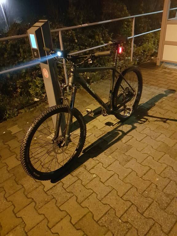

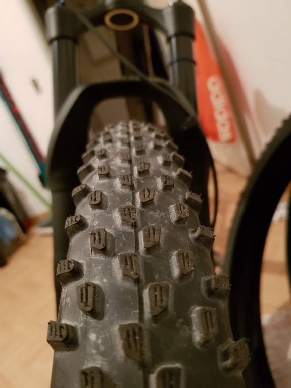

Accent_Szaj Opublikowano 26 Listopada 2019 Opublikowano 26 Listopada 2019 Trzasnąłbyś fotki od strony bieżnika
Tommy Opublikowano 26 Listopada 2019 Autor Opublikowano 26 Listopada 2019 2 godziny temu, Accent_Szaj napisał: Trzasnąłbyś fotki od strony bieżnika 1
Accent_Szaj Opublikowano 26 Listopada 2019 Opublikowano 26 Listopada 2019 Aż na zdjęciu pachną nowością

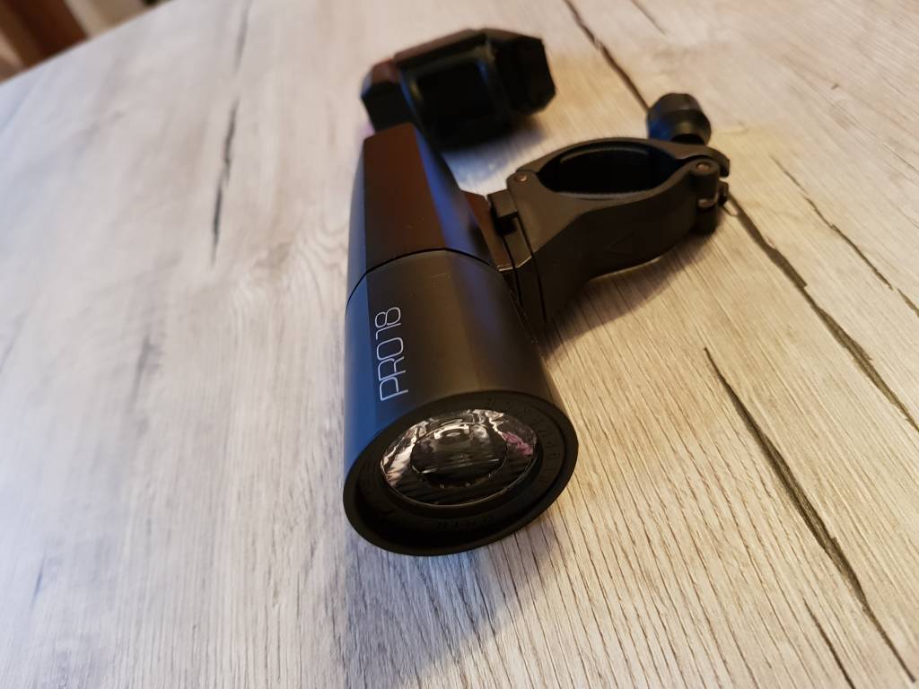

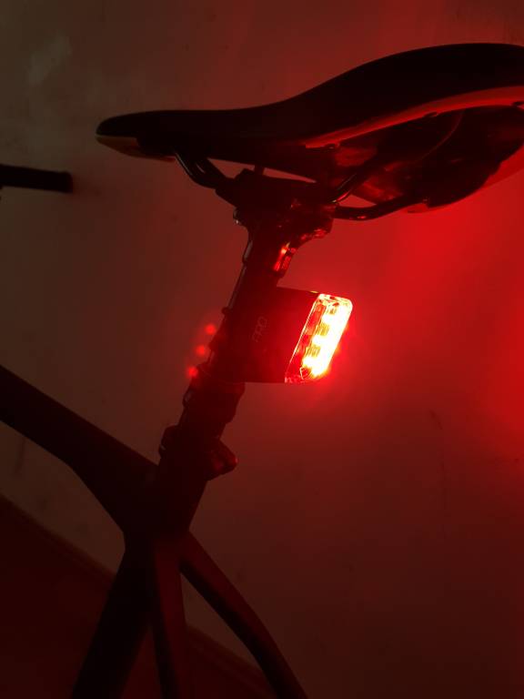

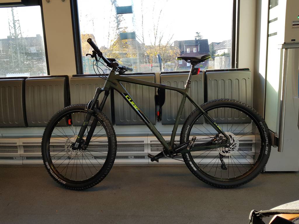

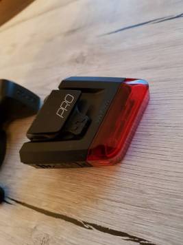

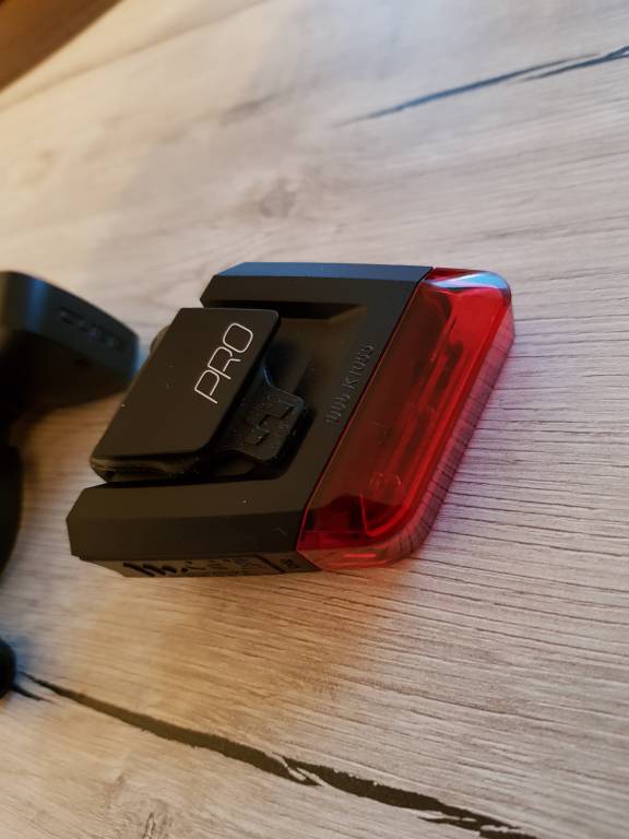

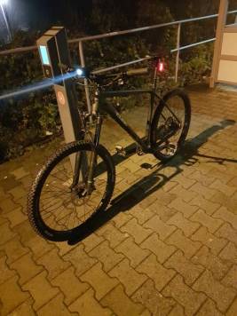

Tommy Opublikowano 27 Listopada 2019 Autor Opublikowano 27 Listopada 2019 Wyhaczyłem nowe lampki od Cube przecenione o połowę. Dzisiaj przyszły. Świecą i wyglądają solidnie. Pora przetestować 😬
Tommy Opublikowano 4 Grudnia 2019 Autor Opublikowano 4 Grudnia 2019 Po kilku dniach testowania nowego oświetlenia muszę przyznać, że spisuje się rewelacyjnie. Światło w obu lampkach jest mocne i zasięg przedniej jest wystarczający. Do tego świetnie wyglądają. Szkoda, że nie ma zapasowej gumki mocującej do tylnej, bo nie wiadomo ile wytrzyma jedna przy częstym ściąganiu. Jakbyś ktoś chciał takowe zakupić, to serdecznie polecam 😉
Rowerowa Szajba Opublikowano 4 Grudnia 2019 Opublikowano 4 Grudnia 2019 Fajna ta twoją maszynka. Kolor militarny jest bardzo ładny. A jak sprawują ci się heble m 6000. Przymierzam się do zmian i planuję taki sam układ hamulcowy w swoimi zainstalować.

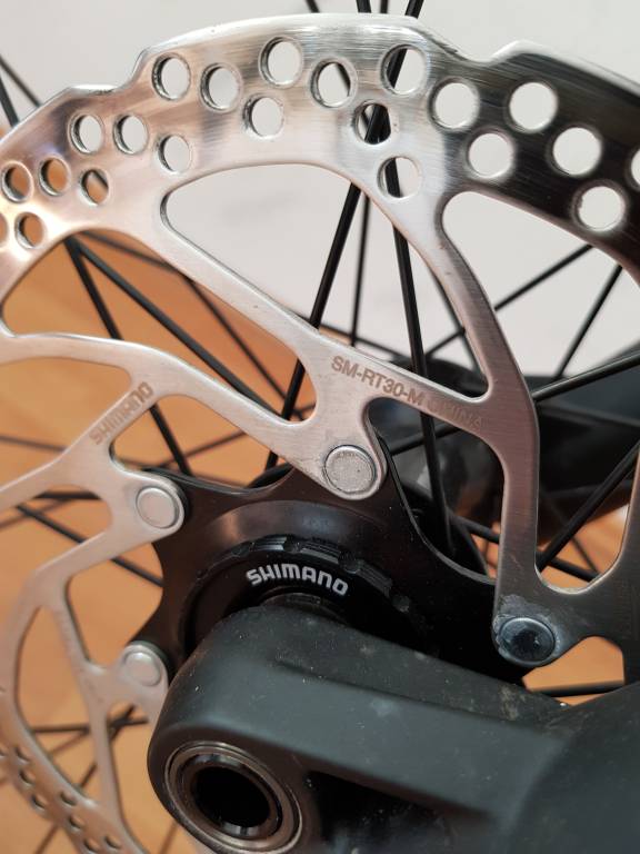

Tommy Opublikowano 10 Lutego 2020 Autor Opublikowano 10 Lutego 2020 (edytowane) Panowie mam mały problem...zakupiłem nowe klocki do hamulców Deore M6000, ponieważ poprzednie strasznie "piszczały", ale po wymianie wcale lepiej nie jest, a nawet jeszcze gorzej...i nie wiem w czym tkwi problem. Tarcze mam Shimano SM-RT30-M, a nowe klocki to G03A (zdjęcia w załączniku), które są przeznaczone również do M6000. Próbowałem oczywiście czyszczenia tarcz (które są praktycznie nowe), ale nie pomaga. Problem strasznie denerwujący, bo chyba nikt nie trawi jak mu heble piszczą jak stara kur.. , aż wstyd hamować przy ludziach 🤣 Macie jakieś pomysły? Edytowane 10 Lutego 2020 przez Tommy
Fimala Opublikowano 14 Lutego 2020 Opublikowano 14 Lutego 2020 (edytowane) W dniu 10.02.2020 o 13:05, Tommy napisał: Panowie mam mały problem...zakupiłem nowe klocki do hamulców Deore M6000, ponieważ poprzednie strasznie "piszczały", ale po wymianie wcale lepiej nie jest, a nawet jeszcze gorzej...i nie wiem w czym tkwi problem. Tarcze mam Shimano SM-RT30-M, a nowe klocki to G03A (zdjęcia w załączniku), które są przeznaczone również do M6000. Próbowałem oczywiście czyszczenia tarcz (które są praktycznie nowe), ale nie pomaga. Problem strasznie denerwujący, bo chyba nikt nie trawi jak mu heble piszczą jak stara kur.. , aż wstyd hamować przy ludziach 🤣 Macie jakieś pomysły? Wyciągnij klocki, przejedz kilka razy po papierze ściernym i zetrzyj zeszklona warstwe. Po wszystkim przeczysci alkoholem i powinno pomóc. Btw. fajny ten Cube. Szkoda, że nie stalowy. Chodzi za mną coś takiego tylko, że w stali... Edytowane 14 Lutego 2020 przez Fimala
Tommy Opublikowano 15 Kwietnia 2020 Autor Opublikowano 15 Kwietnia 2020 W dniu 14.02.2020 o 11:02, Fimala napisał: Wyciągnij klocki, przejedz kilka razy po papierze ściernym i zetrzyj zeszklona warstwe. Po wszystkim przeczysci alkoholem i powinno pomóc. Btw. fajny ten Cube. Szkoda, że nie stalowy. Chodzi za mną coś takiego tylko, że w Zrobiłem tak jak pisałeś, ale niestety nie pomogło 😕 co jeszcze mógłbym zrobić? Strasznie mnie denerwuje ten teoretycznie błachy problem 😡
Fimala Opublikowano 15 Kwietnia 2020 Opublikowano 15 Kwietnia 2020 Godzinę temu, Tommy napisał: Zrobiłem tak jak pisałeś, ale niestety nie pomogło 😕 co jeszcze mógłbym zrobić? Strasznie mnie denerwuje ten teoretycznie błachy problem 😡 Zmień klocki. Jakies Ebc czy cos zakup
ahaja Opublikowano 15 Kwietnia 2020 Opublikowano 15 Kwietnia 2020 Tarcze przejedź papierem i dokładnie umyj i odtłuść.
Accent_Szaj Opublikowano 15 Kwietnia 2020 Opublikowano 15 Kwietnia 2020 Umyć tarcze płynem do naczyń i odtłuścić alkoholem tak,ale absolutnie nie trzyj ich papierem!!! Ostatnia opcja to: Palnik/kuchenka gazowa(nie zapalniczka)15-20s Potem papier Na koniec alkohol Tu masz filmik
ahaja Opublikowano 16 Kwietnia 2020 Opublikowano 16 Kwietnia 2020 No ... robiłem to w 4 rowerach i po tym raz, że zaczynały hamować to poziom piskania zanikał. Nie chodzi o to by zrobić to papierem typu 60 a raczej 400 zmatowić. One są - przynajmniej Tektro/Shimano, które miałem - pokrywane jakimś guano lakierem czy czymś. Z kolei klocków nigdy nie robiłem papierem, za to solidnie myłem i wypalałem resztki.
Tommy Opublikowano 22 Kwietnia 2020 Autor Opublikowano 22 Kwietnia 2020 Ostatecznie opalanko pomogło dzięki Panowie !

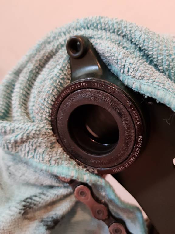

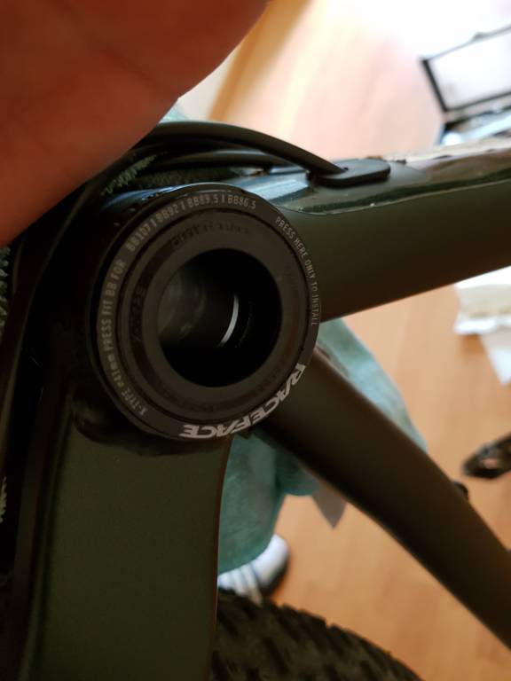

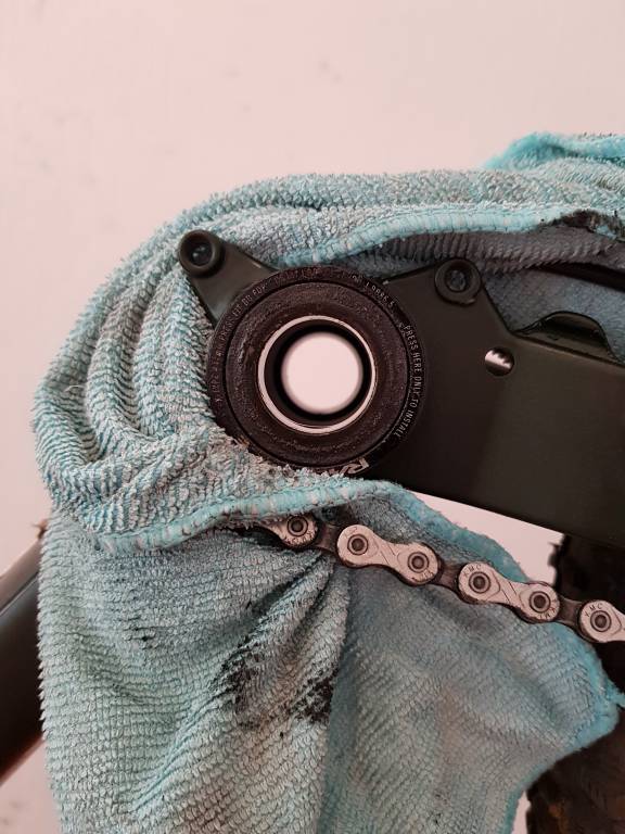

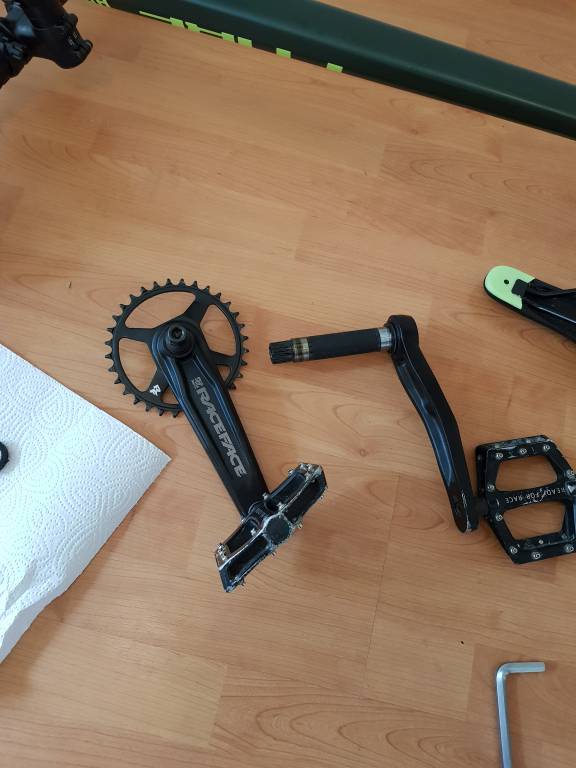

Tommy Opublikowano 28 Kwietnia 2020 Autor Opublikowano 28 Kwietnia 2020 Problem goni problem... Po myciu roweru okazało się, że podczas jazdy coś "zgrzyta" w okolicach korby, gdy pedałuje (prawdopodobnie dostał się tam syf po spryskaniu bajka). Postanowiłem więc ściągnąć korbę i wyczyścić. Fakt, było tam troche piasku. Podczas jazdy wydaje się, że teraz odgłos jest mniej słyszalny, lecz nadal jest... Zdjąłem tylko korbę z nadzieją, że to pomoże, bo nie wiem jak ściągnąć te "pierścienie" wmontowane w rame (sorry za słownictwo, ale jestem amator i nie do końca się znam). Czy ściągniecie tych "pierścieni" i wyczyszczenie pomoże i jak je zdjąć? Wysyłam poniżej zdjęcia korby i "pierścionków" 🤣

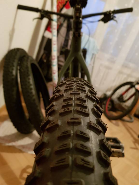

Johnny Anchor Opublikowano 26 Lipca 2020 Opublikowano 26 Lipca 2020 W dniu 25.11.2019 o 18:28, Tommy napisał: Tak, miała. Nowe opony są lżejsze od szerszych poprzedników o jakieś 1300g. Tak prezentuje się rowerek po zmianie laci 😍 Witam. Mam tego samego świra, właśnie chce zmienić gumy na lżejsze i tu pytanie. Strasznie trudno je zdjąć jakby były przyklejone do koła, czy to normalne i trzeba się szarpać, czy zostało tutaj zastosowane jakiś tubeless system i dlatego tak ? trochę słabo się na tym znam dlatego pytanie. pozdrawiam
PiotrekGT Opublikowano 26 Lipca 2020 Opublikowano 26 Lipca 2020 Tak to wina tubless, obręcze mają wyzsze ranty z wyzlobienien gdzie opona ma się "wstrzelic". Czasami trzeba troche polamać palce, lub docisnac butem do podłogi.
