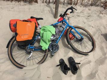

kajtom Opublikowano 23 Lipca 2020 Autor Opublikowano 23 Lipca 2020 Dawno nic nie aktualizowałem 😳 1 stycznia 2020 w Komoot wyrysowałem sobie trasę z Krakowa nad morze. To miał być plan na podróż "kiedyś tam". Ale czas leciał, przyszedł wirus, a ja siedząc zamknięty w mieszkaniu co raz częściej wracałem do tego pomysłu. Porozmawiałem z moją dziewczyna i ustaliliśmy, że w sumie czemu nie - jedziemy! Całą wyprawę pewnie opiszę dokładnie w odpowiednim dziale. Tutaj chciałem podsumować moje odczucia odnośnie M4C: Fabryczne koła - IMO największa bolączka tego roweru. Od początku miałem problem z piastami. W trasie, pod obciążeniem strzeliła mi szprycha. Jazda z obciążeniem ok 25-30 kg - początki są fatalne. U mnie tym bardziej, że ruszając w podróż pierwszy raz wsiadłem na rower z pełnym obciążeniem, co już na starcie okazało się mocno przerażające i deprymujące. Ale! Im dalej zajechaliśmy, tym lepiej się czułem. Rower po rozpędzeniu się, nadal dawał frajdę z jazdy! Opony WTB Resolute - trochę już zjechałem bieżnik, więc na asfalcie nie były zbyt oporne okazały się świetnym wyborem na taki wyjazd. Radziły sobie na gładkim, na piaskach, kamieniach i szutrach. Dziwna przypadłość - wykręcająca się śrubka łącząca bagażnik z ramą. Chodzi o śrubkę z prawej strony w okolicy kasety. Co ciekawe - w rowerze mojej dziewczyny było dokładnie to samo. Problem pewnie rozwiązał by Loctite. Pozycja - tutaj mam najwięcej do zrobienia. Dość szybko drętwieją mi palce u rąk. Po długiej jeździe zaczęły mi również drętwieć palce u stóp. Prawdopodobnie wymienię kierownicę na szerszą, skrócę mostek. Po powrocie do domu, koła oddałem do naprawy, ale jednocześnie wygrzebałem z szopy starego górala, odczyściłem i sprzedałem żeby cieszył następnego właściciela. Za kasę z niego kupiłem nowe koła z których jestem ogromnie zadowolony! Do kół dołożyłem nową kasetę, łańcuch, tarcze i klocki (tarcze SLX, klocki półmetaliczne PROX-a). Dodatkowo postanowiłem przetestować Squirt Wax Lube. Naczytałem się o nim dobrych opinii. Odczyściłem łańcuchy w rowerze moim i mojej dziewczyny, nasmarowałem i na razie w sumie jest ok. Tzn może niesłusznie spodziewałem się cudów. Łańcuch jest dość czysty. Po dotknięciu go nadal można ubrudzić sobie palce, ale ten bród łatwo się zmywa. Kultura pracy jest niższa niż np na Shimano PTFE. Na razie u mojej dziewczyny Squirt wytrzymał ok 220km i jest relatywnie ok, chociaż pewnie dobrze było by go już przesmarować.
