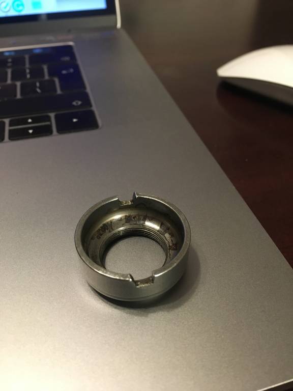

  • łożyska tylnej piasty po 950 km wyglądają jak w najgorszym składaku, po 20 latach używania (wżery i rdza!). Usterkę zgłosiłem do sprzedawcy. Na miejscu wymienili mi bieżnię, ale nowa nie była idealnie tej samej wysokości co oryginalna, przez co po złożeniu i skontrowaniu piasty powstają jakieś opory. Wymieniam to cholerstwo.

Kupiłem lusterko :D Nie miałem jeszcze okazji go przetestować, bo przez kilka ostatnich dni walczyłem o uratowanie piasty. Już po 3 miesiącach od kupna roweru miałem sygnały, że koło nie kręci się jak powinno. Winne jak widać były wżery na konusie i bieżni. Na szczęście chłopaki z Biker House w Krakowie bezpłatnie wymienili te części. Problemy z rozkręceniem piasty mogą wskazywać, że to Formula.
I jeszcze jedna dziwna w sumie sprawa - śruby mocujące tarczę po jednym odkręceniu nadają się do wyrzucenia. Całkowicie wyrobiły się w nich gniazda. :/

Kupiłem nowe śruby, ale tamte jeszcze uratowałem (gniazdo torx, nie pamiętam wielkości). Koło zmontowałem ponownie. Łożysko główne działa teraz o niebo lepiej, ale obawiam się, że serwisant za mocno dokręcił nową bieżnię i teraz bębenek ma delikatne opory. Delikatne ale na tyle duże, że kiedy rozkręcę koło i nie dotykam pedałów to korba zaczyna się kręcić. Chyba czeka mnie ponowne rozkręcenie tego cholerstwa i próba delikatnego poluźnienia nakrętki/bieżni.
