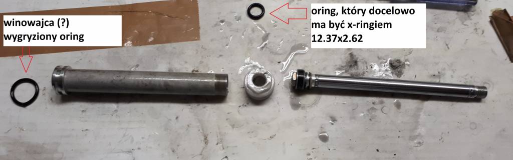

Tomaszk Opublikowano 1 Lipca 2020 Opublikowano 1 Lipca 2020 (edytowane) U mnie jest chyba winowajca. Edytowane 1 Lipca 2020 przez Tomaszk
Gość Opublikowano 3 Lipca 2020 Opublikowano 3 Lipca 2020 No to teraz tylko wymienić i powinno być git
