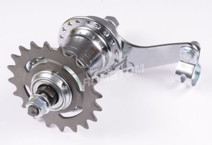

East12 Opublikowano 25 Sierpnia 2019 Autor Opublikowano 25 Sierpnia 2019 Dziś podczas jazdy pojawił się problem "strzelania" czegoś, w korbowodzie lub w tylnym kole podczas krecenia pedałami(brak problemu przy jezdzie na luzie) oraz wypadla metalowa blaszka od strony zębatki, która znajduje się na osi przy konusie miedzy osią a montażem do zebatki. (Tu ja widać) Co jest powodem tych dźwięków?
