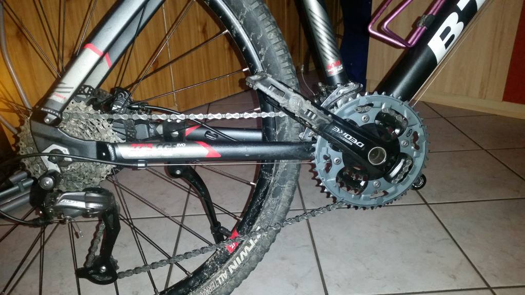

Pozostaw ten osprzęt, a wymień tylko korbę.Ta korba na kwadrat posypie się, miałem tak w modelu 540,wymieniłem na Shimano Deore FC-M590 z suportem i łożyska w komplecie(cana o ile pamiętam, to 270zł), jazda całkiem inna i rower do dzisiaj jest w takim zestawie z Altus. Ty masz 8 rzędowy napęd, ta korba jest pod 9 , ale spokojnie 8 przyjmie i 10 również, masz pole do popisu i z czasem upgrade na resztę osprzętu.
20190819_200904.jpg Edytowane przez AHABI ONE

Moja korba nie wytrzymała 2 sezonów ,  a nie jestem zawodnikiem xc...Nie proponowałem korby M6000 😉
Wymiana w Decathlon serwis, oczywiście za free na Deorkę co na zdjęciu. Rowerem aktualnie jeździ sporadycznie moja żona. Rockrider 540 ma już 3 lata i wygląda jak nowy. Altus 3x9 w tym rowerze w zupełności wystarcza, to rower rekreacyjny. .MTB  z niego to takie naciągane .

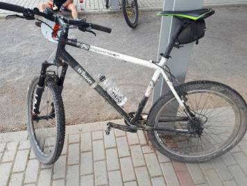

Ja do starszego modelu B'Twina (napęd 3x8, koła 26 cali) założyłem FC-M590, kupioną w komplecie z wkładem supportu.
Największą zębatkę 44 sprzedałem i założyłem swoją starą 42. Oczywiście działa całość bez problemu z łańcuchem i przerzutką 8-mio rzędową.
W ramach upraszczania i redukcji wagi roweru pokusiłem się nawet o zakup zębatki 34T narrow-wide, montuję ją zamiast środkowego blatu i mam napęd 1x8. To rozwiązanie należy traktować jedynie jako ciekawostkę na płaski teren, z uwagi na mały zakres przełożeń. Na zawody w Górach Świętokrzyskich (z których jest moje zdjęcie profilowe) założyłem z powrotem 3 blaty i przerzutkę z przodu.
20190608_142229.jpg Edytowane przez Tomaszk
  • Pomógł 1

No i proszę, jest potwierdzenie mojej wypowiedzi, czyli się sprawdza nie tylko w moim 540. ..520 też ujdzie 😉
