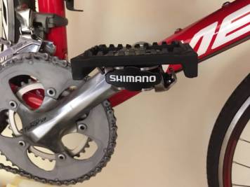

Dokładnie jak wyżej. Sam takie kupiłem ale ostatecznie nie używam, bo wolę mieć dwustronne. Czekają jakbym chciał pojeździć w normalnym obuwiu albo pożyczyć komuś rower.
Jakby się ktoś zastanawiał czy przypadkiem ich nie zgubi: nie. Tych nakładek nie odpina się przez przekręcenie na bok. Do odpięcia trzeba użyć narzędzia pomocniczego np. dowolnego małego imbusa, śrubokrętu etc.

Do 520 można dokupić adapter SM-PD22 i wtedy mamy pedały  dwustronne
Zdecydowanie też polecam tanie 520 i nakładki. Dwustronnosc jest dobra na wyścigach, bo nie szukasz odpowiedniej pozycji pedału po wypieciu i szybciej rozpoczyna sie ponowne pedalowanie.
A nakładka jest na wyjścia turystyczne, kiedy zakładasz zwykle obuwie.
Bardzo uniwersalne rozwiązanie.
