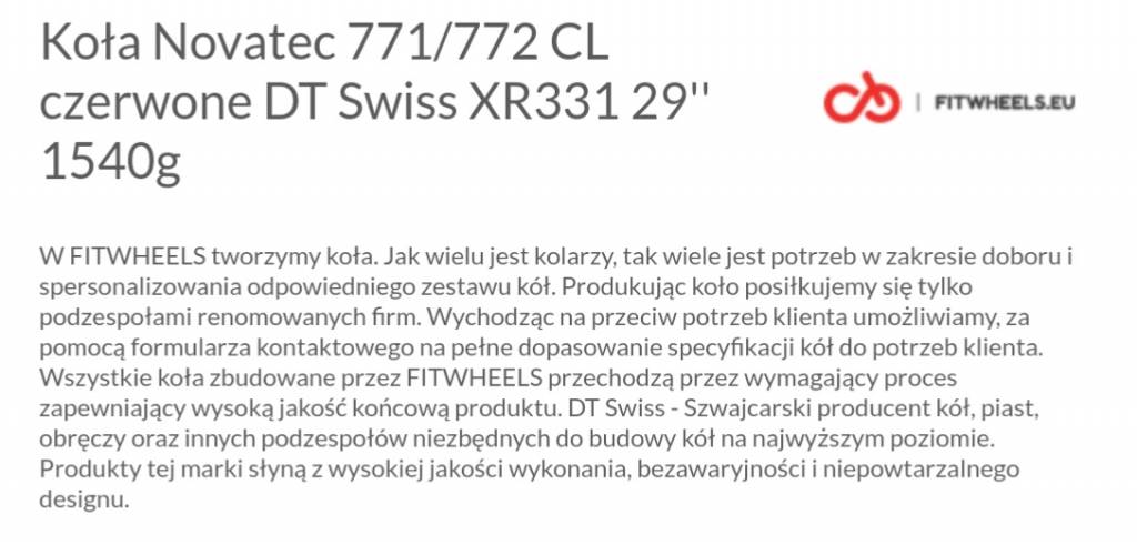

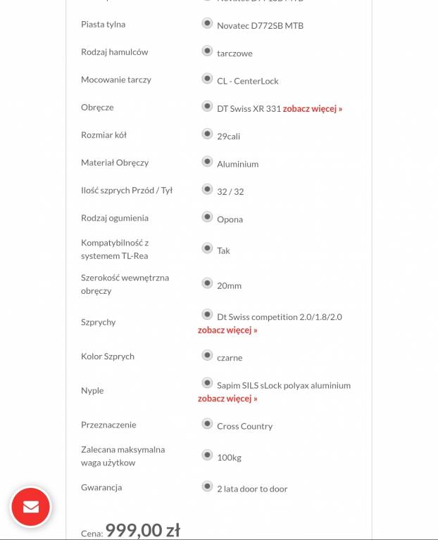

Kruk Opublikowano 17 Sierpnia 2019 Opublikowano 17 Sierpnia 2019 Ja miałem 2 pary kół. Pierwsze na -Piasty novatec D771SB i D772SB moim zdaniem najlepsze piasty w swojej cenie -Szprychy Sapim Laser, nyple Sapim -Obręcze Mavic EN521 I takie koła są bardzo dobre nawet przy wadze 110 kg. Ja bym się skłaniał ku złożeniu ale budżet trochę się nagnie -Piasty Novatec D771sb/D772sb lub pokrewne D791sb/D792SB ( koszt koło 150-170 przód i 260-290 tył) -Szprychy Sapim Laser lub D-light, nyple Sapim ( od 3 zł za szprychę i 1 zł za nypla ) -Obręcze albo DT 533d ( około 100 złotych obręcz) lub X392, X412, X432 cena od 180 do 240 ale wyrwieszna pewno taniej) -Robocizna (jeśli sam nie potrafisz złożyć i wycentrować ) to około 30-50 złotych za koło. Ale jak masz te Spline 1900 serio po 800 złotych i to w dobrym stanie ( bo jak nówki to nawet sienie zastanawiaj ) to bierz je i się nie zastanawiaj.
