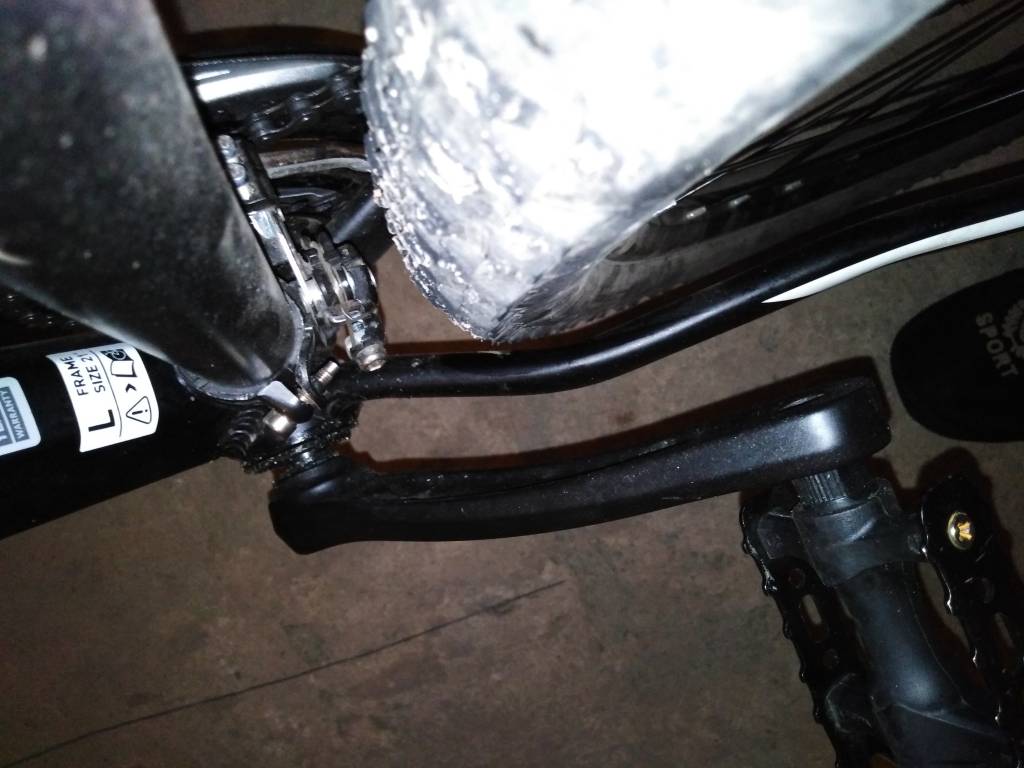

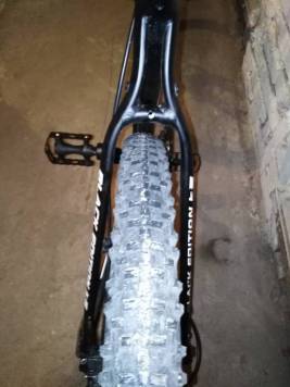

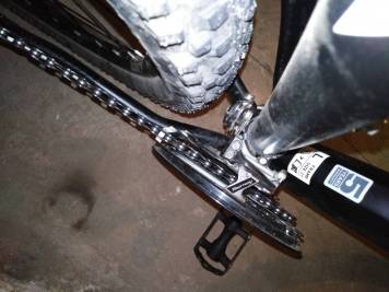

Mam problem z nowym rowerem. Rower to Kross Black Edition 3 z tego co wyczytałem w necie to po prostu Kross A4  z 2012 w nowym malowaniu. Problem polega na tym, że koło z tyłu od nowości jest krzywo położone względem ramy po stronie lewej opona prawie dotyka tylnego trójkąta ramy a z prawej jest duży luz. Koło nie ma bicia w sklepie przyznano mi rację, że koło jest źle ustawione, ale nie można go ustawić prosto ponieważ nie da się przykręcić wtedy koła. W innych rowerach na sklepie ten sam model wszędzie koła są ustawione pośrodku. Rower był na gwarancji i w ekspertyzie stwierdzono, że offset jest przesunięty żeby tylna kaseta mogła pracować oraz, że po 200km koło się ułoży lub pomoże centrowanie. I tu moje pytanie ponieważ nie znam się na rowerach wcześniej miałem rowery od kogoś po kimś to mój pierwszy nowy rower. Czy rama w tylnym trójkącie może być krzywa i nie pozwala na proste ustawienie koła? Przepraszam, że się tak rozpisałem, ale chciałem przedstawić sprawę jasno i wyraźnie.

Wrzuć jakieś zdjecie. Nic się nie ułoży, bo ma być prosto od nowości a nie po 200 km. Masz możliwość wsadzenia innego koła? Jeśli tak to zrób to. Będziesz wiedział czy to koło czy rama. Tak czy siak jeśli rower został niedawno kupiony w sklepie to masz prawo domagać się usunięcia wady, wymiany roweru na pozbawiaony wad lub zwrot pieniedzy.
Cześć, rower ma dokładnie 36 dni od zakupu. Niestety w sklepie a konkretnie Martes Sport po mojej prośbie na wyjęcie koła z tego samego modelu i włożeniu do mojego roweru w celu sprawdzenia czy to koło czy rama jest defektem. Dostałem odpowiedź typu, że nie mogą takich czynności wykonywać w sprawie wątpliwości lub rzekomej wadliowści roweru wysyłają do Krossa i weź tu czekaj nie wiadomo ile i możesz uzyskać jeszcze odpowiedź odmowy. Rower będzie miał konkretnie 8 sierpnia robiony przegląd płatny w autoryzowanym serwisie Krossa, a przynajmniej w serwisie w Świdnicy gdzie mieszkam który ma jakąś umowę podpisaną z Kross em w sprawie przeglądów. Ponieważ cały czas jest problem z tylną przerzutką ciągle cyka jak by łańcuch nie  siedziałdobrze na konkretnym przełożeniu lub spada całkowicie na najwyższym ustawieniu tylnej kasety poza kasetę i myślę, że to jest właśnie spowodowane przesunięciem tego koła. A muszę zrobić przegląd płatny żeby mieć gwarancję na cały rower i moc starać się o wymianę lub zwrot pieniędzy. A myślę, że jak zagadam w tym serwisie facet przyzna mi rację a nie Krossowi. Bo według nich jak wrócił z serwisu na te koło wszystko jest ok + wymienili mi support napędu bo pod naciskiem korba od pedałów zachowywała się jak by się miała zaraz złamać i oprócz tego rzekomo po jeździe próbnej stwierdzili, że te koło jest dopuszczalne. Choć jak mówię nie znam się na rowerach, ale na chłopski rozum skoro koło jest przesunięte w lewo strasznie, że aż palca jednego nie da rady się włożyć w szpare między kołem a ramą to jeżeli koło by było rozcentrowane, że falowałp by jak morze nad Bałtykiem 😁 mógłbym się zabić na tym rowerze bo koło nie ma miejsca na Centre względem tej ramy.

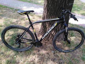

To jest ten rower
To nie jest BE3 na bazie A4 z 2012 roku. Na Twoim miejscu nie cackał bym się z nimi. Weź ojca i powołując się na rękojmie zwróć im ten złom i żądaj zwrotu pieniędzy. Sprzedali Ci wadliwy rower ot wsio. Jak nie wiesz co to rękojmia to odpal google.
Mam 23 lata także ojciec będzie niepotrzebny postraszyłem ich dzisiaj Prawami Konsumenta oraz, że mam Ciocie w Świdnickiej gazecie jak będą robić problemy to ich obsmaruje. A zdjęcia problemu są wyżej.

Jak @Kruk słusznie zauważył albo rama krzywa, albo koło przecentrowane na jedną stronę. Żeby  stwierdzić co jest grane, trzeba włożyć inne koło do Twojej ramy ( dowolne, byle piasta 135 mm - czyli popularny standard ). Jeśli włożone koło będzie stało  prosto to wina obecnego koła. Trzeba przecentrować i gotowe - koszt usługi - w zalezności od miasteczka/miasta od 20-50 pln -  5-10 min roboty max. ( albo reklamacja i czekanie ciul wie ile, aż sami to zrobią )
Jeśli jednak nowe - inne - nawet używane koło  np. od kolegi będzie również krzywo - to wina ramy. Wtedy musisz reklamować.
