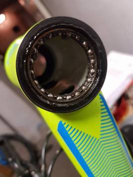

seba8121 Opublikowano 20 Lipca 2020 Opublikowano 20 Lipca 2020 Witam, trochę odświeże temat bo mam podobny problem, z tym, że mam big nine 100. Rama wygląda identycznie jak u kolegi. Czy te same stery będą do mojej ramy ? Czym się różnią zintegrowane od półzintegrowanych. Chce kupić Rebe lub raidona. I tu też pytanie czy jak jeżdżę głównie amatorsko to jest sens dokładać do reby ?

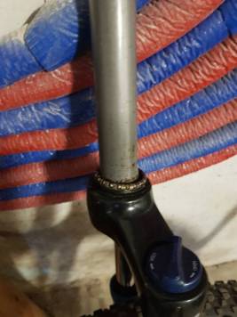

PawelDeska Opublikowano 12 Października 2021 Opublikowano 12 Października 2021 (edytowane) Trochę stary ten temat ale się zapytam. Też mam Big NIne 100 (rama to ta sama co w 200 o ten model). Kupiłem stery accenta-exe tapered i... dolna miska nie wchodzi. Tak jakby średnica tych sterów była za duża. Delikatnie za duża. Na moje oko to max 1mm na średnicy. Nie wchodzi w ramę. Wymieniałem wiele sterów 1 i 1/8 i wiem, ze trzeba je czasem wcisnąć, ale w tym przypadku tak jakby rozmiar się nie zgadzał. Niestety nie mam suwmiarki @seba8121 jakie w koncu stery kupiles do widelca tapered? kupiłem widelec tapered (konkretnie suntour epixon tapered) ? stery accenta o te i nie pasują Edytowane 12 Października 2021 przez PawelDeska
leejoonidas Opublikowano 12 Października 2021 Opublikowano 12 Października 2021 (edytowane) Kupiłeś stery z oznaczeniem ZS44/ZS56 w których dolna miska ma średnicę zewnątrzną 56mm , a miałeś kupić stery z oznaczeniem ZS44/ZS55 gdzie dolna miska ma średnicę zewnątrzną 55mm. https://allegro.pl/oferta/stery-pol-zintegrowane-columbus-tapered-zs44-zs55-11134467580?reco_id=b8e93f03-2b7e-11ec-a17c-bc97e12ca980&sid=d01473d939d3b7a8c58427388ad87631204eaf0a44665e55ef9de87b1886bbcd&bi_s=archiwum_allegro&bi_c=Search&bi_m=reco& Edytowane 12 Października 2021 przez leejoonidas
PawelDeska Opublikowano 12 Października 2021 Opublikowano 12 Października 2021 (edytowane) 18 minut temu, leejoonidas napisał: Kupiłeś stery z oznaczeniem ZS44/ZS56 w których dolna miska ma średnicę zewnątrzną 56mm , a miałeś kupić stery z oznaczeniem ZS44/ZS55 gdzie dolna miska ma średnicę zewnątrzną 55mm. https://allegro.pl/oferta/stery-pol-zintegrowane-columbus-tapered-zs44-zs55-11134467580?reco_id=b8e93f03-2b7e-11ec-a17c-bc97e12ca980&sid=d01473d939d3b7a8c58427388ad87631204eaf0a44665e55ef9de87b1886bbcd&bi_s=archiwum_allegro&bi_c=Search&bi_m=reco& o kurcze. Dziękuję. Fakt. Rany Bardzo mi pomogłeś @leejoonidas hm..ale to dziwne, bo w tym wątku był link do 56. No nic. Oddam te co mam, a wezmę inne. Tylko kurde te zs55 dwa razy droższe @leejoonidas pomożesz jeszcze raz ? rozumiem, że te stery (dolna miska będą dobre) ? https://allegro.pl/oferta/ritchey-ster-dolny-comp-zs55-40-1-5-11192299156tam jest obrazek techniczny i Edytowane 12 Października 2021 przez PawelDeska
leejoonidas Opublikowano 12 Października 2021 Opublikowano 12 Października 2021 Tak, ta dolna miska będzie pasowała.
