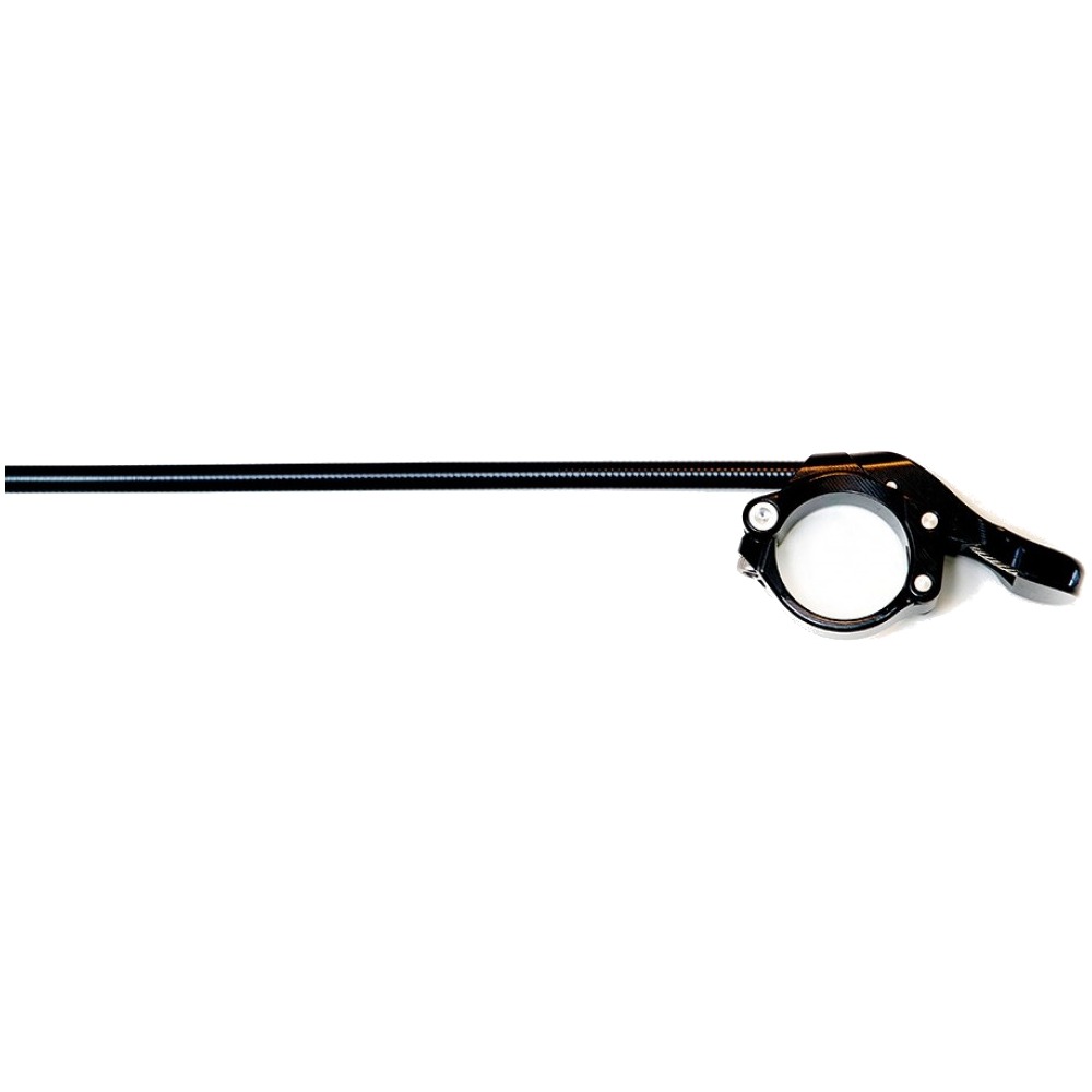

Kruk Opublikowano 25 Lipca 2019 Opublikowano 25 Lipca 2019 Jak idzie o manetki wcale nie musi być duża :
