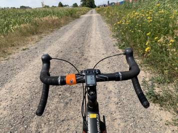

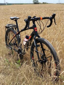

Joke00 Opublikowano 18 Lipca 2019 Autor Opublikowano 18 Lipca 2019 W zasadzie do pełnej hydrauliki, będziesz musiał wymienić przewody na dłuższe oraz klamkomanetki na hydrauliczne ale to ponad 700 zł za sztukę 😞 dlatego sam zdecydowałem się w końcu na ten zestaw, bo wyszedł mnie dużo taniej. Na sucho już zmontowane. Jutro podrzucę kumplowi do zalania i odpowietrzania. Mam nadzieje że w weekend będę mógł wypróbować 😉

Joke00 Opublikowano 20 Lipca 2019 Autor Opublikowano 20 Lipca 2019 Powiem wam, że giant ma dziwną politykę dotyczącą hamulców conduct, o ile Shimano zestawy sprzedaje zalane, odpowietrzone i gotowe do montażu, to giant daje zestaw jak ikea do własnodzielnego montażu, bez płynu hamulcowego i zestawu do odpowietrzania. Dziwne, ale co zrobić. Na szczęście znajomy ze sklepu gianta mi je zalał i odpowietrzył. Sam tego nigdy nie robiłem i nie mam sprzętu do odpowietrzania. Co do samej jazdy i działania, dzięki naprawdę krótkiej drodze pancerza do tłoków klamki chodzą niemal jak pełne hydrauliki. Działają super, siła hamowania jest bardzo dobra, wiec jestem mega zadowolony. Z czystym sumieniem polecam. Jest tylko jedna mała wada, do której da się przyzwyczaić, czyli mniejsza ilość wolnego miejsca na kierownicy. Da się do tego przyzwyczaić. Dodam jeszcze, ze jeśli komuś mało siły hamowania w zestawie dali adaptery na tarcze 180mm !!
