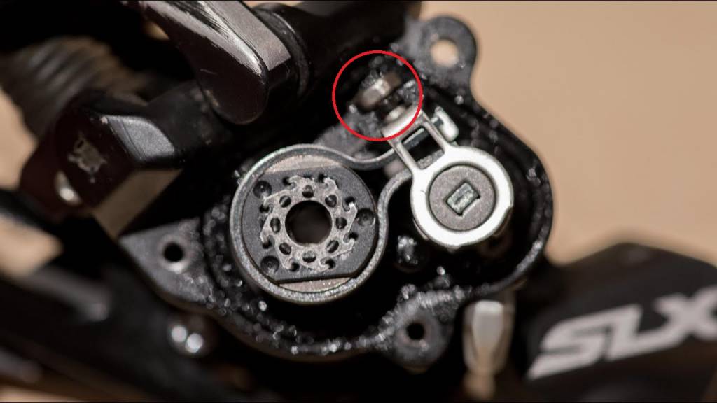

Kruk Opublikowano 22 Grudnia 2019 Opublikowano 22 Grudnia 2019 Nie, widocznie błąd zrobił. XT i XTR M8000 i M9000 mają zewnętrzny port a od deorki wszystkie ze sprzęgłem przerzutki mają regulacje po odkręceniu pokrywki: Masz nawet fotkę, na czerwono zaznaczone śrubkę którą się kręci i zwiększasz lub zmniejszasz napięcie sprzęgła. Możesz sobie wyregulować jak chcesz w shimano. 1
RadekMeridaBafang Opublikowano 22 Grudnia 2019 Opublikowano 22 Grudnia 2019 3 minuty temu, Kruk napisał: Nie, widocznie błąd zrobił. XT i XTR M8000 i M9000 mają zewnętrzny port a od deorki wszystkie ze sprzęgłem przerzutki mają regulacje po odkręceniu pokrywki: Masz nawet fotkę, na czerwono zaznaczone śrubkę którą się kręci i zwiększasz lub zmniejszasz napięcie sprzęgła. Możesz sobie wyregulować jak chcesz w shimano. Super, dzieki bardzo
