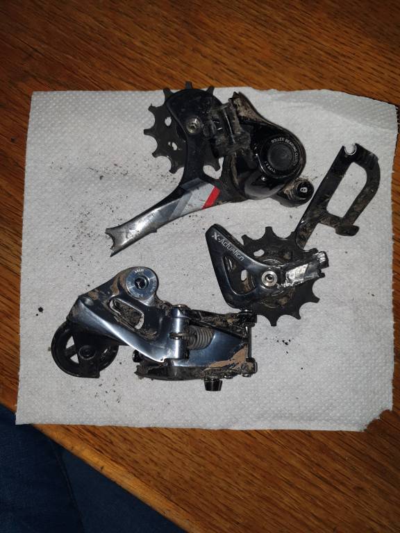

RadekMeridaBafang Opublikowano 23 Grudnia 2019 Opublikowano 23 Grudnia 2019 Ostatnio bardzo intensywnie szukalem informacji jak sobie skompletowac nowy naped. Dzisiaj wiem juz dlaczego tak robilem 😁 2 lata zywotnosci mojego Sramika XX1, wystarczyl porzadny kijek. Teraz to bede mial polaczenie na swieta. Przerzutka Alivio 9 rzedowa z manetka Srama XX1. Dziala nawet nie tak tragicznie 😂 W piatek bede juz miał przerzutke tylna Rd m8000- da to rade z manetka sram 11 rzedowa srama?
Kruk Opublikowano 23 Grudnia 2019 Opublikowano 23 Grudnia 2019 Jeśli manetka będzie 11 , przerzutka M8000 11 i kasete 11 srama to powinno to działąć.
