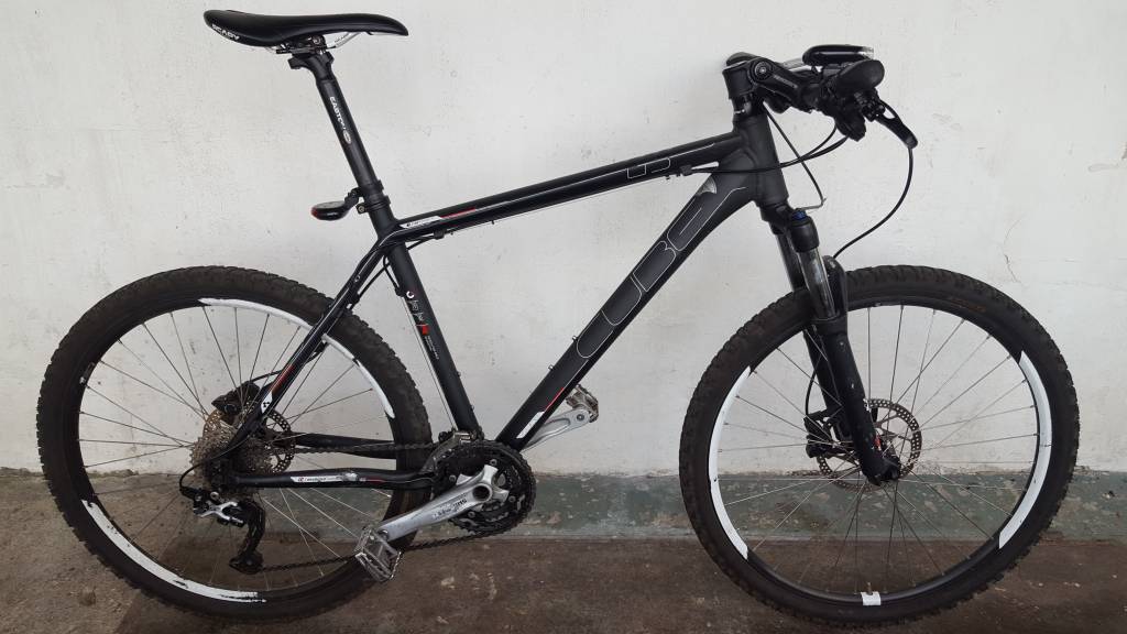

Ralis Opublikowano 9 Lipca 2019 Autor Opublikowano 9 Lipca 2019 Tak.pomyłka chodziło mi oczywiście o piastę tylną.Mój rower to Cube ltd series na 26*kołach 2016 rok.Podpowiedzcie co muszę zmienić,żeby kasetę 12 rzędową zainstalować z m9100 na tyle.

Kruk Opublikowano 9 Lipca 2019 Opublikowano 9 Lipca 2019 Masz dwa wyjścia 1. Kupić kasetę NX tak jak wyżej Koledzy piszą 2. Kupić nową piastę (lub bębenek) z bębenkiem XD, kupić kasetę Srama GX,X01 ,XX1 eagle i wtedy złożyć. Wtej ramie masz stary standard 135 mm piasty i nie ma szans na założenie kasety SHimano 12 bo tak potrzeba nowego bębenka a ten bębenek jest w piastach tylko 142 i 148mm boost.

Kruk Opublikowano 9 Lipca 2019 Opublikowano 9 Lipca 2019 To tak. Jak chcesz mieć shadow + to wystarczy 10 rzędowy napęd, możesz mieć Deorkę m6000, albo XT M785 ( xt ma lepsze manetki) albo pomieszać te napędy. Jak chcesz 11 rzędowy napęd to SLX M7000 lub M8000 XT, w XTR'a M9000 to już jak budżet ( korba jest piękna XTR'a 11 ) Jeśli byś chciał mieć stopniowanie o 1 ząbek na mniejszych koronkach kasety, to byś musiał chyba napęd od szosy dać Nie ma takiego stopniowania wMTB. Przeciętnie stosuje się: 11-13-15-17-19-22-25-28-32-36 (dla napędu 10, ale są też kasety o trochę innym stopniowaniu ale przeważnie o 2-3 i 4 ząbki po 1 są w szosach) Jakbyś dał 10-45 kasetę XTka M8100 do koła 26 cali z korbą przykładowo 1 blat 34T to byś na 34T-45T tył miał taki młynek że aż za duży dla 26 calowca, szybciej by było zejść z rowera pod górkę Chcesz mieć 11-42 kasetę , sprzęgło w przerzutce i 1 lub 2 blat korbę? Bierz Deorkę z manetkami/manetką XT, Jeśli chcesz mieć ciut lepszą kadencje to bierz SLX M7000 z manetkami/manetką XT M8000.
