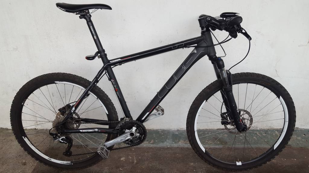

Ralis Opublikowano 17 Lipca 2019 Autor Opublikowano 17 Lipca 2019 Powracam do poprzedniego tematu.Jaką piastę muszę zastosować,żeby zamontować grupę sram eagle gx.Mógłby któryś z kolegów wyszukać ją na allegro czy Olx.
Kruk Opublikowano 17 Lipca 2019 Opublikowano 17 Lipca 2019 To zależy jaki masz standard montażu w ramie, czy 135QR czy 142x12 czy 148x12
Ralis Opublikowano 17 Lipca 2019 Autor Opublikowano 17 Lipca 2019 Mam Cube z 2016 r.to chyba ten pierwszy rodzaj. LTD series Koła 26"
Kruk Opublikowano 17 Lipca 2019 Opublikowano 17 Lipca 2019 Taka piasta Ci umożliwi kasetę 12 rzędowo SRAM np GX Eagle: http://www.rowerowyraj.pl/piasty-mtb-tylnie/2407-piasta-tyl-novatec-d792sb-xd-czarna-32-otwory.html
