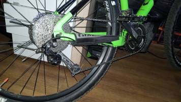

Eninz Opublikowano 5 Lipca 2019 Autor Opublikowano 5 Lipca 2019 (edytowane) Tak to wygląda po daniu na największą zębatke przerzutki z tyłu i przodu nie wiem czy jesteście w stanie po tym zdjęciu coś ocenić Edytowane 5 Lipca 2019 przez Eninz
Gość Opublikowano 5 Lipca 2019 Opublikowano 5 Lipca 2019 Osobiście uważam że nie ma co więcej skracać bo będzie lipa
Eninz Opublikowano 5 Lipca 2019 Autor Opublikowano 5 Lipca 2019 Byłem w serwisie i mówili ze coś tam zrobią w poniedziałek bede pytal
seraph Opublikowano 5 Lipca 2019 Opublikowano 5 Lipca 2019 Można by usunąć najwyżej ze 2 ogniwa, więc nie ma sensu skracać. Czyli jak nie ma nigdzie luzu to chyba musisz nauczyć się z tym żyć.
Eninz Opublikowano 5 Lipca 2019 Autor Opublikowano 5 Lipca 2019 Mi to bardzo przeszkadza więc moze w przyszłości zmienię przerzutkę a narazie z tym będę żył bo jak zjeżdżam ze schodów To brzmi jakbym jechał składaniem sa 500zł.. A rower 4.6k
Gość Opublikowano 5 Lipca 2019 Opublikowano 5 Lipca 2019 Wiem widzę ale szczerze to jest g...o warta taka owijak(bez urazy) zobacz sam ze nie jest dobrze założonaOwiń ładnie dolny i górny trójkąt i będziesz miał spokój
Franz Mauer Opublikowano 5 Lipca 2019 Opublikowano 5 Lipca 2019 Nic już nie skracaj. Wystarczająco mocno jest napięty wózek. Jak odejmiesz jeszcze ogniwa to przy przekosie złamiesz hak lub uszkodzisz przerzutkę bądź ramę. Łańcuch będzie trochę hałasować,bo miedzy ogniwami łańcucha a zębami zębatek jest delikatny luz. W zębatkach typu narrow wide (czyli w systemach 1x) łańcuch siedzi nieco ciaśniej na zębach i jest ciszej. Na dodatek przerzutka nie ma sprzęgła, a sprężyna nie jest zbyt sztywna, więc wózek przerzutki również się rusza na nierównościach (czasem nawet małych),co może być przypadłością i nowej przerzutki i zużycia sprężyny w starej przerzutce.
