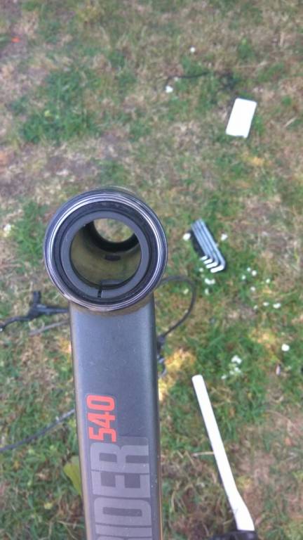

karakan Opublikowano 29 Lipca 2019 Autor Opublikowano 29 Lipca 2019 Taki był plan dać deore ale jednak nie ma sensu do niego, chcę go odrestaurować żeby się nauczyć serwisować i wtedy sobie kupię lepszy, a ten będzie do jeżdżenia do sklepu :D. Wczoraj rozkręciłem z niego wszystko żeby rame dokładnie wyczyścić, chciałem wyczyścić stery w środku ale mam problem, bo nie mogę ich wyjąć z ramy, dodam fotkę może ktoś wie jak to się robi w tym typie. Mogę zdemontować uszczelkę i to coś co wygląda jakby było pęknięte, ale już tego elementu z łożyskami nie mogę, to się wybija? A i na bieżąco będę was informował jak mi idzie wymiana napędu, myślałem, że wszystko zamówię od razu ale jednak będę to robił powolutku żeby się nie pogubić, zaczynając od korby i suportu
