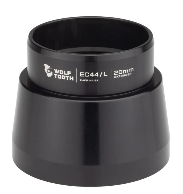

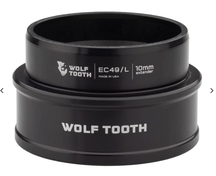

Galuszo Opublikowano 7 Września 2019 Opublikowano 7 Września 2019 Przecież takie coś można kupić nawet u nas... https://rowerowy.com/sklep/czesci/stery/angleset/prod/angleset-ec44-zs56ii Dodatkowo motyw podkładki pod bieżnie zakładanej na samą rurę sterową też jest OK, a przykładem tego są wszystkie widelce z jedną sprężyną z przodu. Sam ma teraz założony sztywny widelec RST rf-m7. Wcześniej miałem taką samą wersję tylko ze sprężyną. Oba widelce nie różnią się NICZYM poza tym, że producent zakłada na jeden sprężynę. Na ebay są różne head tube expandery.

vdcmike Opublikowano 5 Lutego 2023 Opublikowano 5 Lutego 2023 (edytowane) W dniu 8.09.2019 o 07:26, Motke napisał: Nie na temat. Te dolne stery ZS nie podniosą ramy do góry. Ich zadaniem jest regulacja kąta widelca. Pewnie chodziło o takie CC których zadaniem jest zapewnienie możliwości osadzenia widelca z poszerzaną sterówką w ramie do tego nie przystosowanej. Podnoszą też główkę o kilkamaście mm. Wyglądają podibnie. Edytowane 5 Lutego 2023 przez vdcmike
