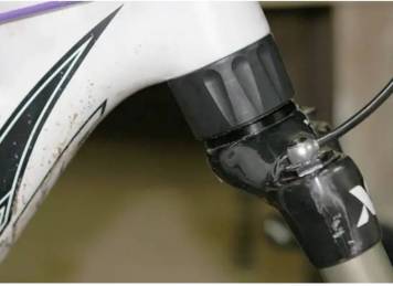

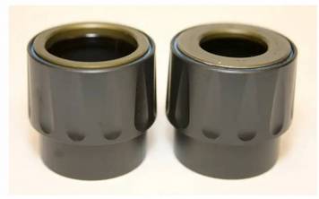

Odkopuję temat który został przed chwilą zamknięty przez szanownego Moderatora PrzeLuka. Jako że moderatorzy na tym forum zachowują się jak wyrocznie wszystko wiedzące, tymi zdjęciami poniżej udowadniam że są w wielkim błędzie.

Następnym rozwiązaniem tego problemu jest zakup dolnej miski łożyska steru tego typu jak poniżej na zdjęciu, dzięki temu można podnieść główkę ramy o około 1cm.

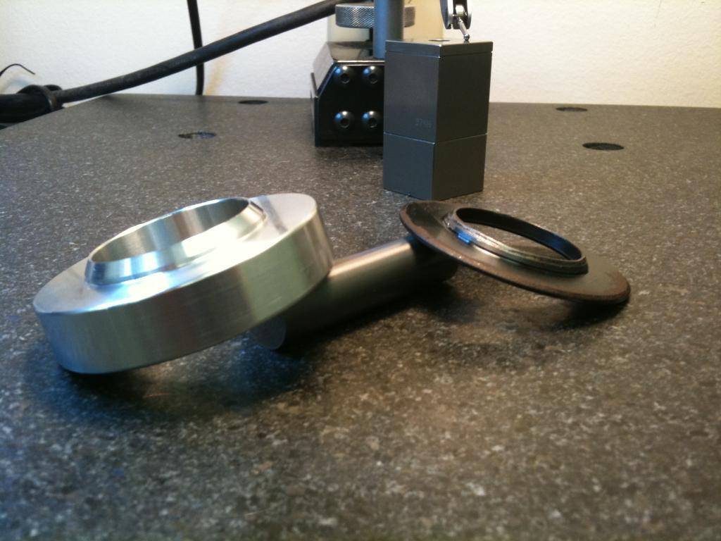

Uściślając temat, bo niektórzy mają problem z czytaniem ze zrozumieniem, dorzucam do wątku fotografię, która rozjaśni o co mi chodzi. A na 100% nie chodzi o podkładki pod mostek... :)

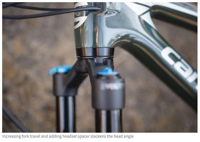

A oto rozwiązanie stosowane w Cannodale, tutaj konkretnie Scalpel-Si Carbon SE. Skoro taka firma wykorzystuje tego typu adaptery, to chyba są bezpieczne ?

leejoonidas
No tak! Ale Ty potrzebujesz 35mm dystansu, a to co oferuje Cannondale i Specialized to jest ledwie 1cm, taką grubość uzyskasz również przez zmianę dolnej miski łożyska sterów o której już wspominałem.

Zauważcie jedna rzecz a dokładniej to element łączący główkę ramy z tymi dystansami w sposób niejako trwały poprzez wprasowanie.
"Luźno" osadzona tuleja dystansowa na rurze sterowej nie daje żadnego solidnego oparcia a tym bardziej połączenia.
Brak sztywnego połączenia przy rozmiarze tego elementu nieuchronnie doprowadzi do złamania sterówki. Może nie od razu ale jak bym nie chciał na sobie samym testować wytrzymałości takiego rozwiązania.

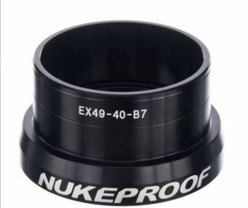

Coś takiego jak na tym zdjęciu
bylbym w stanie u siebie montować bez obaw. Bieżnia dolna w formie takiej tulejki . Myślę ,że nie powinno być kłopotu. Natomiast rozwiązania różnego typu,ponad 1cm budzą niepokój. Trzeba brać pod uwagę,że siły działające na przód roweru są ogromne. Za mocny przedni hamulec bez kłopotu złamie widełki. Tak samo jak montaż widla o zbyt dużym skoku ,który gryzie się z konstrukcją ramy spowoduje pęknięcie jej główki. W sumie może spowodować,a nie musi,zależy od szczęścia. Nie można mieć wszystkiego. Skoro zapada decyzja o takiej zmianie na sztywniaka ,a wizualny aspekt wysokiego widelca dla Ciebie odpada przez za duży prześwit to masz nielada problem. Ja z niskiego widelca jestem zadowolony. Sztywność mi pasuje tak jak i geometria ,która odbiega nieco od oryginału.
