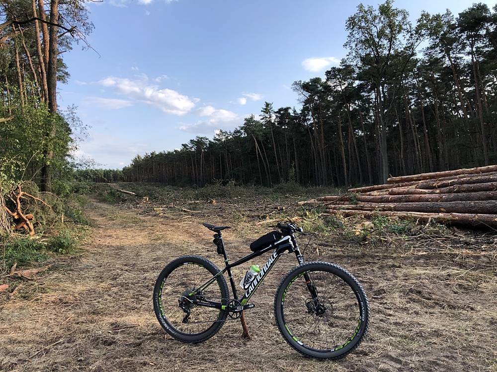

"Łódź" objechana. Bez defektów, jedynie problemy mięśniowe. Pospinało mnie po 160km do i z powrotem. Przejechałem to na obecnych oponach. Rower waży w tym momencie 10.25kg. Rozpiskę zmienię jak będzie poniżej 10kg.

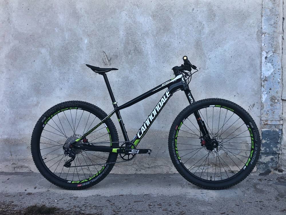

Aktualne zdjęcie sprzęta. Na razie specyfikacja stoi, bo zająłem się szukaniem szosy :P.
Waga - 9726
