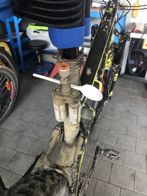

maku1977 Opublikowano 4 Czerwca 2019 Opublikowano 4 Czerwca 2019 Witam, mam takie pytanko, stojąc w niedziele na starcie maratonu, jeden z uczestników zwrócił mi uwagę na ciekawą sprawę, lecz niewiem czy to prawda czy jakaś bzdura. Kolega ten zauważył że mam opony zalane mlekiem, a z tylu do sztycy przymocowane naboje CO2. Powiedział mi że nie można pompować CO2 jak jest mleko w oponach bo się zważy. Zburzyła mi się cała idea napoju CO2, i mam nadzieje że to bzdura.....

maku1977 Opublikowano 4 Czerwca 2019 Autor Opublikowano 4 Czerwca 2019 Zrobił się niepotrzebny kwas na forum, wprowadziłem drobną zmianę w wyposażeniu i będzie dobrze. Albo napompuje albo zje się kefir:) Dzieki za wyjaśnienie 2

maku1977 Opublikowano 4 Czerwca 2019 Autor Opublikowano 4 Czerwca 2019 53 minuty temu, CoolBreeze napisał: Zawodnik, chciał cię z rytmu przed startem wybić Nie.....bo do końca utrzymywałem że te butle z tyłu na sztycy to nitro na podjazdy 2
