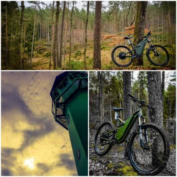

pxl666 Opublikowano 4 Grudnia 2019 Opublikowano 4 Grudnia 2019 Hej Niedawno zbudowałem kone stinky z silnikiem tongshenga i aku bidon na ogniwach Samsung 35e nie nowych . Narazie najdłuższa trasa to https://pojazdyelektryczne.org/viewtopic.php?f=30&t=4102#p59326 38km ostrej oranki na trasie przełęcz kocierska leskowiec plus wjazd na przełęcz asfaltem z samego dołu bo przestrzeliłem szlak i dojechałem na sam dół. Zeszły 3 kreski , w domu zmierzyłem 50v a bateria na nie nowych ogniwach zbudowana

pxl666 Opublikowano 4 Grudnia 2019 Opublikowano 4 Grudnia 2019 Dlatego dokładnie opisałem trasę i dodałem filmy . Jak ktoś zna to może porównać. Inaczej to faktycznie trudno porównywać. Niemniej za koszt budowy tego roweru to jestem mega zadowolony i z bazy i z napędu. Niestety baterię zalutowalem więc obecnie nie podłącze watomierza i jedyne co pozostaje to mierzyć napięcie po trasach albo kiedyś w ciężkim terenie wyjeździć batkę do końca. Nie mniej 15 km to strasznie mało, chyba że to 15km wspinaczki pod pionową ścianę
