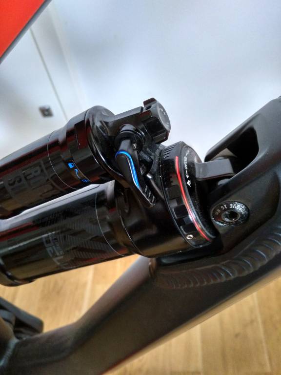

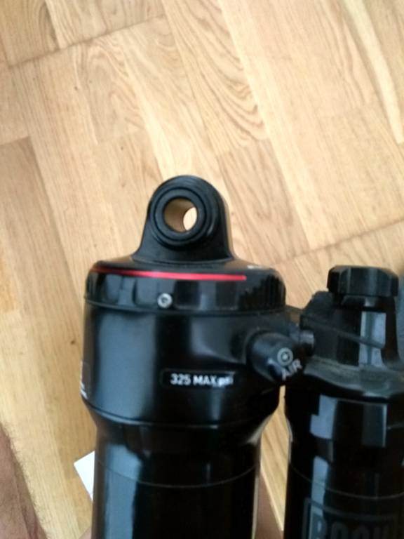

Wariat13 Opublikowano 11 Maja 2019 Autor Opublikowano 11 Maja 2019 (edytowane) To już też zrobiłem. Nie trzeszczy jadąc w ten sposób. Idę jeździć, później będę dumał 😂 Po jeździłem tak, że aż rozatwałem spinke do łańcucha 😂 Teraz jestem pewien na 1000%, że dźwięk wydobywa się z tego miejsca. Jak tylko amortyzator ugnie się kawałek i zaczyna ruszać na tym zawiasie to trzeszczy. Czyściłem to i smarowałem (śrubka/oś, nakrętka, miejsca ich styku z ramą i miejsce styku osi amora z ramą). W czy tkwi problem. Teraz trzeszczy bardziej niż przed jazdą. Edytowane 12 Maja 2019 przez Wariat13

Ares Opublikowano 12 Maja 2019 Opublikowano 12 Maja 2019 Tak. Kolego szukanie trzasków trwa i polega na eliminacji poszczególnych części. Skoro wszystko inne wyeliminowałeś to skup się na tym czego jesteś pewny. Nikt nie twierdzi, że dokręcenie musi być z takim samym momentem jak napisano, nikt nie twierdzi, że musi być tyle smaru ile dajesz. Nikt nie twierdzi, że łożysko pomimo, że wygląda jak nowe nie ma jakiejś wady. Ostatnia opcja będziesz musiał z tym żyć.
Kruk Opublikowano 12 Maja 2019 Opublikowano 12 Maja 2019 Skoro jesteś przekonany że to to miejsce to daj smaru jakiegoś, możesz tego białego shimano przeciw zapiekaniu i złożyć w całość, na pewno smar niczemu nie zaszkodzi.
Wariat13 Opublikowano 12 Maja 2019 Autor Opublikowano 12 Maja 2019 Już posklsdane. Smar biały poszedł wszędzie na gwinty a zielony tam gdzie wszystko pracuje(tak było też zrobione przez canyon prawie wszędzie). Dokrecilem z trochę mniejszym momentem (14.5Nm) Wszystko w tylnym wachaczu rozebrane, wyczyszczone i przesmarowane. Muszę tylko lepszy smar kupić bo ten od shimano jest "krótkowieczny" Jak wyczyszcze ramę, napęd itd. Złożę do kupy to dam znać czy jest lepiej. Po naciskam tylko w miejscu bo nie mam już spinki do łańcucha
