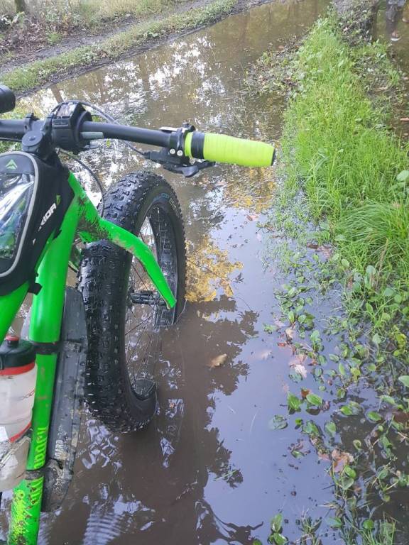

Gość Opublikowano 17 Października 2020 Opublikowano 17 Października 2020 Witam po ostrym katowaniu na traktorku jedno łożysko się zatarło.. a 2 praktycznie nie naruszone, ciekawe czemu tak a nie inaczej skoro obydwa takie same, tak samo smarniete smarowidłem. Różnią się jedynie stronami. Strona od korby całkowicie zatarte- ok. 30 min zabawy z myciem, czyszczeniem i wprasowanie przez praskę bitul i działa wciąż Ps. Można uznać że jazda w błocie,wodach,kałużach po kolana i przebieg ok. 700 km całkiem zacny wynik Moja ulubiona fotka ale przyznaje buty suszyłem 3 dni
