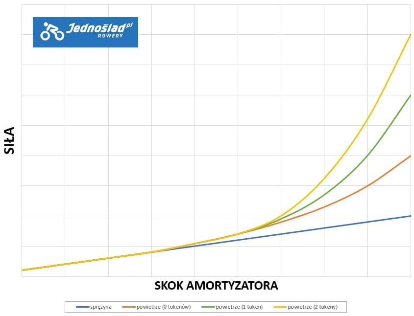

@RedToken nie pozwala ci siąść więcej niż 130mm z powodu dużo wyzszego ciśnienia przy takim ugięciu w porównaniu do braku tokenów. Jednakże po spuszczeniu powietrza do ciśnienia atmosferycznego, najlepiej z otwartym zaworem, lagi powinny siąść 160mm. Jeśli tak nie jest to masz coś nie tak z amortyzatorem. Masz tu taki prosty wykres to zrozumiesz o co chodzi, z tym, że zamiast siła na osi y powinno być raczej napisane ciśnienie a na osi x ugięcie.

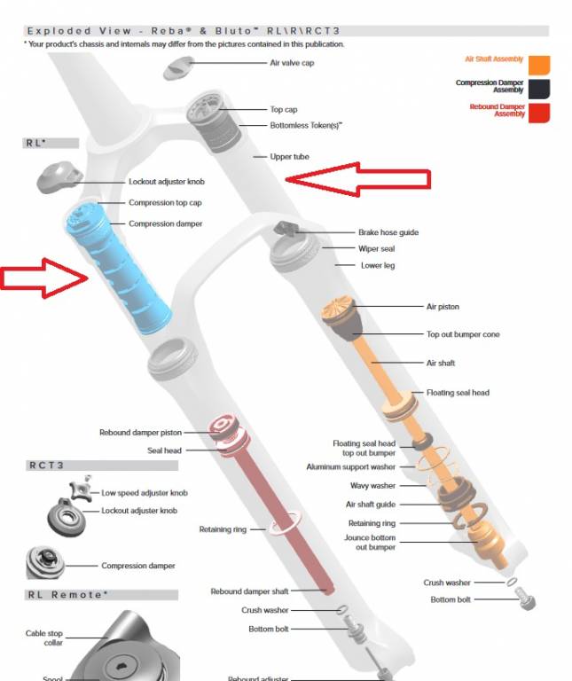

Poniżej schemat który pokazuje budowę amortyzatora oraz tabelka ile tokenów można wsadzić do amortyzatora
