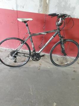

xulu Opublikowano 13 Kwietnia 2019 Opublikowano 13 Kwietnia 2019 Witam, mam rower od kilku lat zaparkowany w garażu wiem że w.g. wielu opini będzie niewarty remontu ale jest to rower z długą historią i sentymentem. Rower chce rozebrać do zera rame opiaskowac i pomalować, czy mogę liczyć na pomoc w doborze komponentów tu na forum? Rower ma zamontowane kola które się nienadają do niego typowego górala też bym nie chciał z niego robić co do części chce kupować tanio i bez pośpiechu. Co Wy na to?
remigiusz Opublikowano 13 Kwietnia 2019 Opublikowano 13 Kwietnia 2019 Rower pewnie ma dość ciekawą historię, przeszczepiono mu trochę części z szosówki, na pewno korbę i przednie koło. Jak chcesz wszystko robić sam to najpierw polecam obejrzeć kilka filmów Szajbajka, co jak się rozbiera. Filmy są naprawdę rzeczowe.
xulu Opublikowano 13 Kwietnia 2019 Autor Opublikowano 13 Kwietnia 2019 (edytowane) Jak skończę dla ciekawskich opowiem historie która jest ciekawa. Z tego co mi wiadomo wymieniono koła, korbę i kierownicę. Zamierzam wymienić napęd na 3x9 dac kierownicę od mtb i koła tylko niewiem jeszcze jakie. Czekam na wasze sugestie i propozycje, wszystkie mile widziane. Chce z tego rowerka zrobić rower reprezentacyjny czy reprezentatywny, niewiem jak to ująć lepiej. Wszystko co do niego dolożę zamierzam kupić przez aliexpres, będzie też to w jakimś stopniu test na części od chińczyka. Edytowane 14 Kwietnia 2019 przez xulu
Kruk Opublikowano 13 Kwietnia 2019 Opublikowano 13 Kwietnia 2019 Siemka. Noo niezły frankenstein Ale to tylko malutki żarcik Czasami warto robić rower czasami, nie, to zależy od: -do czego chcesz rower? -czy tylko rekreacja czy coś mocniejszego? zawody? -jaki masz budżet na jego zrobienie? Napisz Nam więcej, łatwiej będzie Kolegom z forum coś doradzić, pomóc, dać radę Masz do niego sentyment? to super, nawet ze starszego 26 calowca można zrobić super maszynę i to z duszą
artfal Opublikowano 14 Kwietnia 2019 Opublikowano 14 Kwietnia 2019 Tak na prawdę jeżeli będziesz szukał dobrych używek to nie wyjdzie Cie taki remont dużo pieniędzy, chociaż gdyby nie ta wartosc sentymentalna to lepiej byłoby kupić inny. Napisz cos więcej to na pewno uzyskasz pomoc

xulu Opublikowano 14 Kwietnia 2019 Autor Opublikowano 14 Kwietnia 2019 28 minut temu, Kruk napisał: Ja wszystko widzę, ale dalej nic nie wiemy co chcesz z nim zrobić Wyremontować😜 Na poważnie pomalować i zmiana wszystkich komponentów. Wyjazd po bułki i wyjazdy rekreacyjnie. Mam dwa rowery szosa i Mtb ten byłby taką perełką na niedzielę do kościoła 😁
Kruk Opublikowano 14 Kwietnia 2019 Opublikowano 14 Kwietnia 2019 Hmyyy noo okey a jakiś konkretny budżet lub wiesz cobyś chciał do niego wsadzić? jaki napęd?
xulu Opublikowano 14 Kwietnia 2019 Autor Opublikowano 14 Kwietnia 2019 17 godzin temu, xulu napisał: Zamierzam wymienić napęd na 3x9 dac kierownicę od mtb i koła tylko niewiem jeszcze jakie. Czekam na wasze sugestie i propozycje, wszystkie mile widziane Patrzę na oferty na ali: Shimano alivio 33 minuty temu, Kruk napisał: jakiś konkretny budżet No nie chce w niego fortuny wkładać.
Kruk Opublikowano 14 Kwietnia 2019 Opublikowano 14 Kwietnia 2019 O to mi chodziło a na amor ile przewidujesz?
xulu Opublikowano 14 Kwietnia 2019 Autor Opublikowano 14 Kwietnia 2019 No właśnie niewiem czy zmienić Amora czy przerobić na sztywno ( jak się da)
IOO Opublikowano 14 Kwietnia 2019 Opublikowano 14 Kwietnia 2019 Jasne że na sztywno, no chyba że znajdziesz jakiegoś oldschoolowego marzocha lub manitu 😆
KonradTrek800 Opublikowano 14 Kwietnia 2019 Opublikowano 14 Kwietnia 2019 Ooo fajnie, że napisałeś. Mimo ostrzeżeń na forum podobnie jak Ty rozpocząłem remont mojego Trek 800. Kierunek zmian to coś ala Gravel. Zmieniam Koła na większe 28". Wyciąłem mocowania hamulca. Rama oddana już do piaskowania. Następnie lakierowanie proszkowe. U Chińczyków kupiłem karbonowy widelec, nowe hamulce, korbę narrow wide 38 zębów i zestaw...... Claris. Będzie napęd 1x8 Jeszcze kierownica karbonowa, najmniejszy baranek. O mały włos nie kupiłem SRAM 1x11 bo u skośnych ceny prawie 3x niższe no ale kaseta, łańcuch już nie opłaca się sprowadzać. Ja za kilka tygodni skończę I napiszę jakie błędy popełniłem to może Tobie będzie łatwiej.

KonradTrek800 Opublikowano 14 Kwietnia 2019 Opublikowano 14 Kwietnia 2019 Zrobiłem wpis w swoim wątku. Znajdziesz tam wszystko. Przy okazji to nie lepiej od razu zrobić napęd 2x10 na Deore? Ja bym w to poszedł z korbą 38/28 gdybym chciał prostą kierownicę. Albo Sram 1x11 u Chińczyków znajdziesz sensowną cenę. 1

Kruk Opublikowano 14 Kwietnia 2019 Opublikowano 14 Kwietnia 2019 Jak chodzi o osprzęt to bym zrobił 3 na 10 z takim miksem: -Korba Alivio M4050 ( 3 rzędy 40-30-22) -Wkład suportu sm bb52 -przerzutka przód Alivio m4000 -Przerzutka tył SLX M675 shadow + ze sprzęgłem lub Deore M6000 Shadow + -Manetki Deore M6000 (choć tylną wolałbym XT m780) -Łańcuch koniecznie 11 rzędowy Shimano CN Hg601 -Kaseta Deore CS HG50 o stopniowaniu 11-36 -Amor Suntour Raidon XC LO-R albo sztywny wideł carbonowy -Hamulce Deore M615 lub M6000 Taki "pakiet" da Ci najwięcej za swoją cenę moim zdaniem 1
xulu Opublikowano 14 Kwietnia 2019 Autor Opublikowano 14 Kwietnia 2019 1 minutę temu, Kruk napisał: Taki "pakiet" da Ci najwięcej za swoją cenę moim zdaniem Będę szukał i patrzył na ceny, na pewno dopytywal na forum.
Kruk Opublikowano 14 Kwietnia 2019 Opublikowano 14 Kwietnia 2019 Szukaj pewnie, ja Ci napisałem to co moim zdaniem opłaca się brać, niżej się nie opłaca moim zdaniem
xulu Opublikowano 14 Kwietnia 2019 Autor Opublikowano 14 Kwietnia 2019 Na czym by się to kręciło wg. Ciebie?
