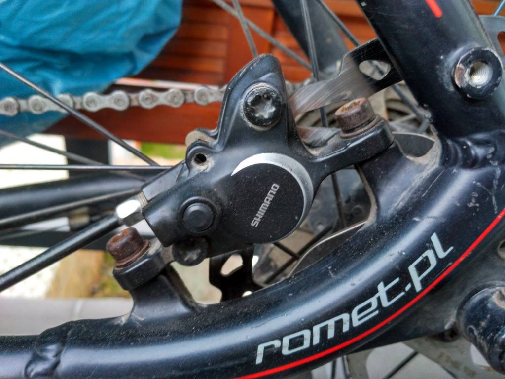

PenigroX Opublikowano 29 Marca 2019 Autor Opublikowano 29 Marca 2019 Tak to wygląda nie wiem czy nazywacie adapterem to co na zdjęciu (czyli część ramy) czy uważacie że mam adapter bo się pogubiłem
peezett Opublikowano 29 Marca 2019 Opublikowano 29 Marca 2019 Nie, nie masz adaptera. Zacisk montowany bezpośrednio do ramy.
PenigroX Opublikowano 29 Marca 2019 Autor Opublikowano 29 Marca 2019 1 minutę temu, peezett napisał: Nie, nie masz adaptera. Zacisk montowany bezpośrednio do ramy. No właśnie
eathan Opublikowano 29 Marca 2019 Opublikowano 29 Marca 2019 (edytowane) Nie ma adaptera. Więc zacznij od podkładem z wybrzuszeniem. Jak to nie pomoże to pozostaje piłowanie tych "kostek" w ramie. Edytowane 29 Marca 2019 przez eathan 1

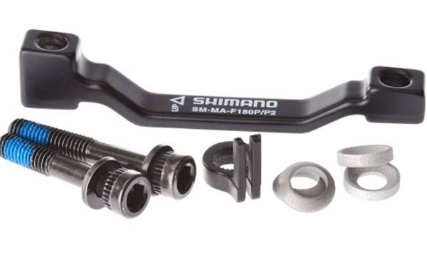

Kruk Opublikowano 29 Marca 2019 Opublikowano 29 Marca 2019 Adapter jakby dał to i tak by trzeba go podszlifować skoro krzywe są mocowania względem osi koła, Podkładki to sensowne rozwiązanie nie mniej wyżej będzie zacisk przez co klocki będą nierówno ścierane. Moim zdaniem albo podpiłujesz miejsce montażowe zacisku albo dasz 180 mm tarczę i adapter podpiłujesz o taki:
PenigroX Opublikowano 29 Marca 2019 Autor Opublikowano 29 Marca 2019 (edytowane) 49 minut temu, Kruk napisał: Adapter jakby dał to i tak by trzeba go podszlifować skoro krzywe są mocowania względem osi koła, Podkładki to sensowne rozwiązanie nie mniej wyżej będzie zacisk przez co klocki będą nierówno ścierane. Moim zdaniem albo podpiłujesz miejsce montażowe zacisku albo dasz 180 mm tarczę i adapter podpiłujesz o taki: Klocki bez tego są nierówno ścierane ; p Coś jeszcze pokombinuje ale coraz mniej mam na to ochotę. Nie jest to na tyle uciążliwe, że nie da się jeździć jednakże zmniejsza to o jakiś % kręcenie się koła. Edytowane 29 Marca 2019 przez PenigroX

ras23 Opublikowano 6 Lutego 2022 Opublikowano 6 Lutego 2022 (edytowane) Hej. Podbiję temat bo mnie spotkało to samo, na pierwszy rzut oka jedno z dwóch mocowań adaptera (mocowania zacisku) jest pod kątem, co powoduje podczas już ostatecznego dokręcenia zacisku jego odchylenie od osi, czyli dokręcam a zacisk się delikatnie przechyla na zewnątrz. Jakie rozwiązanie zastosowałem? Miałem jakiś stary adapter, z takimi właśnie podkładkami, chyba nikt nie wspomniał, że sam zacisk jest niższy od standardowego o właśnie ten zestaw podkładek, a konkretnie o 2 które idą pod, dwie idą na górę i oczywiście odpowiednio długa śruba. Po zastosowaniu takiego adaptera ustawienie zacisku zajęło mi 2 min, a powiem ze mam Magury i nie jest to takie hop siup. Miałem użyć pilnika, ale może to być pół dnia zabawy bo bez jakiegoś profesjonalnego narzędzia, może być trudne wyprowadzenie odpowiedniego kąta. Kupno nowego, ryzyk fizyk i kolejne 40 zeta. U mnie ten adapter uratował sytuację, dzięki za podpowiedzi i oczywiście polecam. Pozdro Edytowane 6 Lutego 2022 przez ras23
vdcmike Opublikowano 6 Lutego 2022 Opublikowano 6 Lutego 2022 Podkładki soczewkowe (bo zapewne o nich piszesz) stosuje się bezpośrednio pod łeb śrub mocujących zacisk. Dla mnie osobiście to półśrodeki wolę mieć prosty adapter/słupki montażowe widelca.
