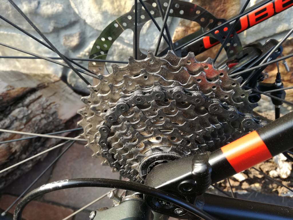

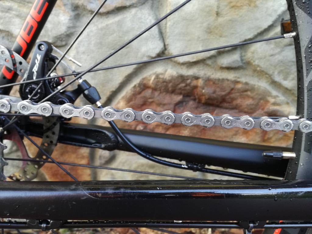

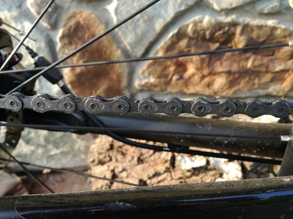

Miśkołaj Opublikowano 2 Kwietnia 2019 Autor Udostępnij Opublikowano 2 Kwietnia 2019 Zgodnie z zapowiedzią zabrałem się dzisiaj za łańcuch i napęd, w czwartek planuje wypada na przegląd gwarancyjny, więc trzeba było się trochę przygotować Tutaj przed A tutaj po Użyłem: FINISH LINE Bike Wash FINISH LINE Teflon Plus Płyn do naczyń Odrobina rozpuszczalnika na nasiąkniętej szmatce na łańcuch Dwie gąbeczki, jedna twardsza, druga miękka jak do naczyń Było to moje pierwsze tak gruntowne mycie, przydałoby się jeszcze coś co permanentnie wywali mi resztki smaru, ale do tego jeszcze zakupie może specjalną szczoteczkę. Dodatkowo nie wiem czy nie dałem za mało oleju, ale łańcuch wyglądał ok, zapomniałem go jedynie na koniec jeszcze przeżuć przez jakąś szmateczkę. Dodatkowo Huawei okazał się w końcu zdatny i przywitał Bolta bez żadnych problemów. Musiałem przez to przeorganizować odrobinę ustawienie na kierownicy. 1 Odnośnik do komentarza

Eddek Opublikowano 2 Kwietnia 2019 Udostępnij Opublikowano 2 Kwietnia 2019 58 minut temu, Miśkołaj napisał: Było to moje pierwsze tak gruntowne mycie, przydałoby się jeszcze coś co permanentnie wywali mi resztki smaru, ale do tego jeszcze zakupie może specjalną szczoteczkę. Dodatkowo nie wiem czy nie dałem za mało oleju, ale łańcuch wyglądał ok, zapomniałem go jedynie na koniec jeszcze przeżuć przez jakąś szmateczkę. Ja zaczynam doceniać spinki. Jakiś czas temu już kupiłem taką niedużą metalową miskę dla psa i wrzucam zwinięty łańcuch do niej (idealnie zwinięty w spiralę się mieści), zalewam to benzyna i robię takiego mini-szejka, pomagając pędzlem/szczotką. Dość szybko, bezboleśnie i skutecznie. Odnośnik do komentarza

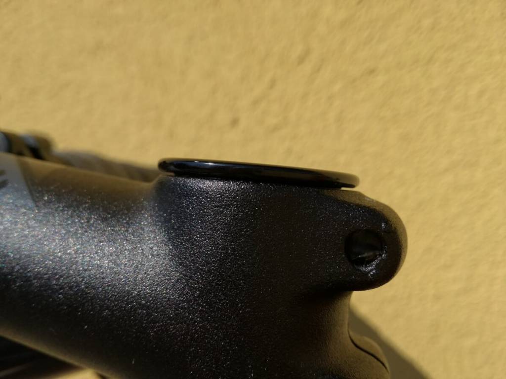

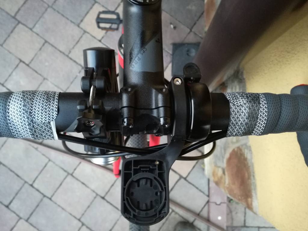

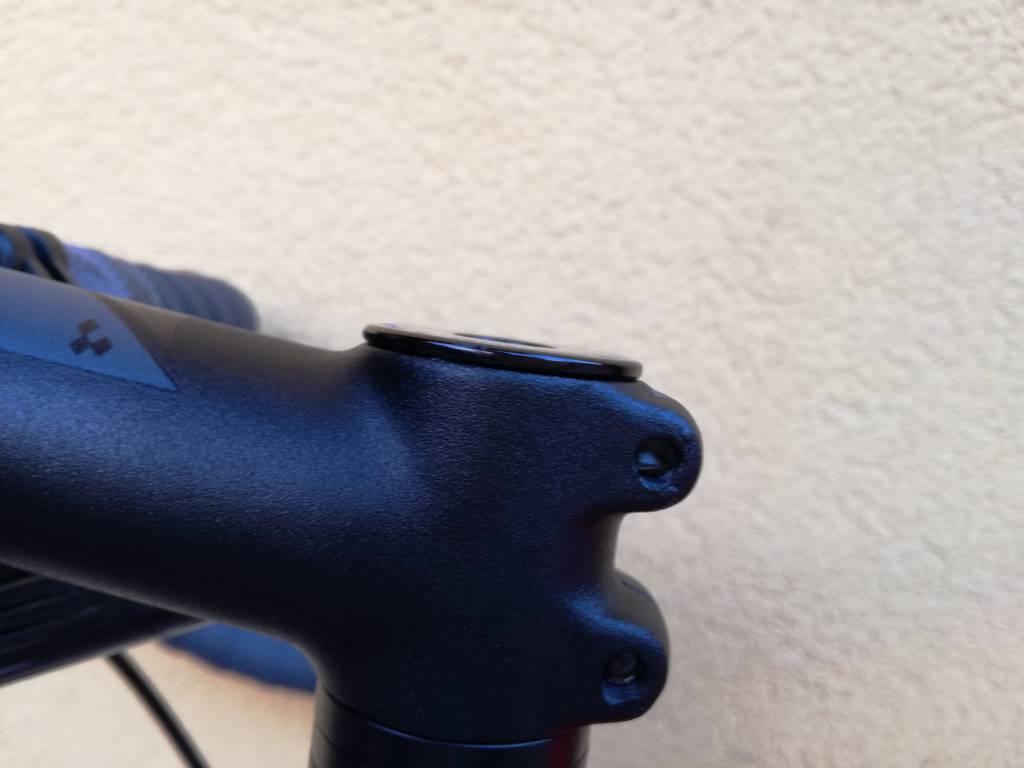

Miśkołaj Opublikowano 7 Kwietnia 2019 Autor Udostępnij Opublikowano 7 Kwietnia 2019 Dzisiaj kolejna runda zmian w Cubiku, podobnie jak @Eddek zmieniłem ustawienie mostka, jednak u mnie zajęło to 2 godziny Na początek, po odkręceniu kierownicy od mostka okazało się, że w serwisie została krzywo przykręcona, o 1-2 milimetry, ale tak coś to wyczuwałem podczas jazdy. Po rozkręceniu okazało się, że moja wrodzona chęć dążenia to idealnej symetrii miała racje Zamieniłem mostek na +, włożyłem kapsel, skręciłem i tak jakoś strasznie głośno chodził przód, jak jakiś składak, okazało się to moją winą, przez nieuwagę widelec nie wszedł cały do główki. Poprawiłem zmontowałem i dalej coś cyka i się obija, patrze oglądam i nic. Jedynie co rzuciło mi się w oczy to grzybek, który minimalnie odstawał od mostka, ale rura od mostka była w takim samym położeniu jak przed zmianą mostka, i to mnie tknęło, wszędzie pisano, że mostek powinien być 1-2 mm nad rurą, aby dobrze docisnąć widelec. Tak było: I tak rozkręciłem po raz kolejny mostek, widelec, okazało się, że coś tam także było źle od nowości bo po drobnej regulacji mostek idealnie wyszedł o ten 1-2 mm ponad rurę, po skręceniu wszystko wróciło do normy Oczywiście po drodze dałem znowu ciałka, bo najpierw dokręciłem mostek, a potem kapsel, co skutkowało znowu obijaniem, ale po szybkiej korekcie błędu wszytko "zadziałało". A i dodam jeszcze, że to nie było robione na czuja, wcześniej bawiłem się już mostkiem w Scottcie i tam nie napotkałem na takie hece 😜 Odnośnik do komentarza

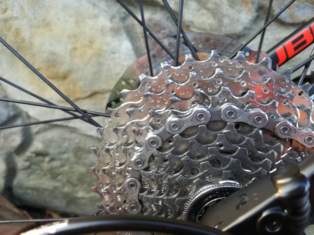

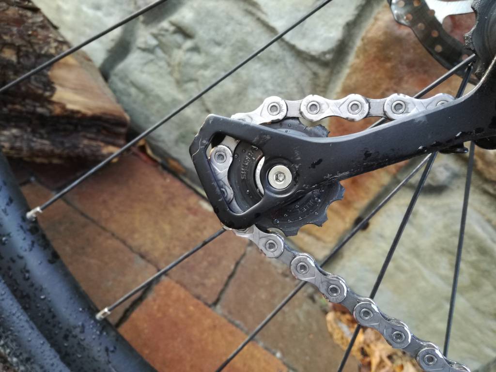

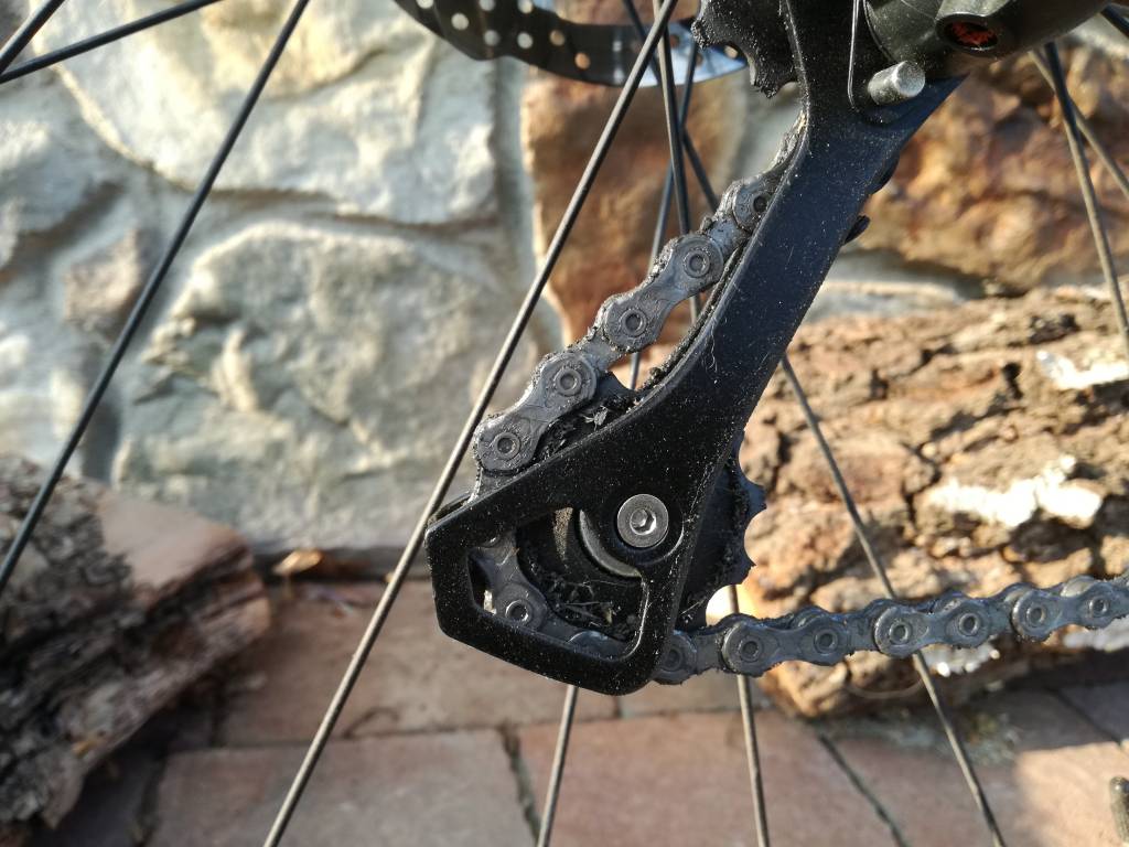

Miśkołaj Opublikowano 8 Czerwca 2019 Autor Udostępnij Opublikowano 8 Czerwca 2019 Zaopatrzyłem się w końcu w stojak, łańcuch przeczyszczony, jednak pojawił się mały problem, otóż napęd zaczął delikatnie, bo delikatnie, ale hałasować. Jedną z przyczyn odkryłem na przedniej przerzutce, gdzie łańcuch tarł o prowadnice będąc na dużej zębatce. Druga to regulacja tylnej przerzutki, łańcuch miał problemy z wbiciem się pomiędzy 4-5 biegiem. Jednak dalej coś minimalnie trze, i tylko w momencie, kiedy łańcuch jest na dużym blacie z przodu. Jakieś pomysły? Albo tak ma być i już przesadza, w końcu rower już swoje kilometry zrobił. A i sam łańcuch jest w dobrym stanie, sprawdziłem przymiarem. Zakupiłem również budy Shimano pod moje SPD, dzisiaj miałem je testować, ale dealer Cuba, gdzie rower był składany, tak dokręcił śruby, że nie można ich odkręcić Muszę jechać do jakiegoś serwisu w mieście, jak tam nie dadzą rady, to czeka mnie wycieczka do tego serwisu i niech oni się martwią, skoro pedały dokręcają na taki zacisk. Buty: Shimano M089 https://www.decathlon.pl/buty-na-rower-mtb-m089-id_8324902.html Stojak: https://allegro.pl/oferta/serwisowy-stojak-rowerowy-do-30kg-uchwyt-do-wyboru-7490466951 Szczotka: https://www.centrumrowerowe.pl/szczotka-finish-line-grunge-brush-pd4517/ Pianka: https://www.centrumrowerowe.pl/pianka-do-czyszczenia-lancucha-fenwick-s-foaming-chain-cleaner-pd13737/ Przymiar: https://www.centrumrowerowe.pl/przymiar-zuzycia-lancucha-bike-hand-yc-503-pd10968/ Teraz pozostają jeszcze tylko ciuszki Odnośnik do komentarza
JaW Opublikowano 8 Czerwca 2019 Udostępnij Opublikowano 8 Czerwca 2019 Zapodaj WD40 na te gwinty i poczekaj 30 minut. Muszą puścić, chyba że ciśniesz w złą stronę 1 Odnośnik do komentarza
Eddek Opublikowano 8 Czerwca 2019 Udostępnij Opublikowano 8 Czerwca 2019 Poza pianka, wszystkie te rzeczy mam Buty spoko na lato, ale z blokami ciężko się w nich chodzi, bo bloki wystają. Stojak OK, ale potrzebuje sporo miejsca. Szczotka daje rady, chociaż szybko sama łapie syf z łańcucha. Przymiar, jak przymiar, robi robotę 13 minut temu, Miśkołaj napisał: łańcuch tarł o prowadnice będąc na dużej zębatce Sprawdź ustawienie górnego zakresu, ja musiałem spuścić z pół obrotu i jest cisza. 14 minut temu, Miśkołaj napisał: Druga to regulacja tylnej przerzutki, łańcuch miał problemy z wbiciem się pomiędzy 4-5 biegiem. U mnie jest OK, ale też coś kręciłem baryłką, bo miałem delikatne zgrzyty, tylko niżej 7-8 bieg. 1 Odnośnik do komentarza
Miśkołaj Opublikowano 10 Czerwca 2019 Autor Udostępnij Opublikowano 10 Czerwca 2019 W dniu 8.06.2019 o 20:01, Eddek napisał: Sprawdź ustawienie górnego zakresu, ja musiałem spuścić z pół obrotu i jest cisza. U mnie jest OK, ale też coś kręciłem baryłką, bo miałem delikatne zgrzyty, tylko niżej 7-8 bieg. Robiłem, doprowadziłem do prawie idealnej sytuacji, ale dla pewności jadę dzisiaj do majstra :D Ogólnie nie narzekam bo biegi chodzą gładko, ale mam nerwicę jeżeli chodzi o dźwięki, których wcześniej nie było :) Najlepsze jest to, że to pewnie jakieś półobrotu baryłki, bo na małym blacie z przodu napęd jest praktycznie niesłyszalny. W dniu 8.06.2019 o 19:59, JaW napisał: Zapodaj WD40 na te gwinty i poczekaj 30 minut. Muszą puścić, chyba że ciśniesz w złą stronę Nic to nie dało, ale dzięki za radę, cisnąłem w dobrą stronę i kluczem i imbusem, zero efektu. Jak mi tego u mnie na mieście nie zrobią to będę się musiał fatygować do miejsca zakupu, a to wywoła już u mnie irytację. Odnośnik do komentarza
