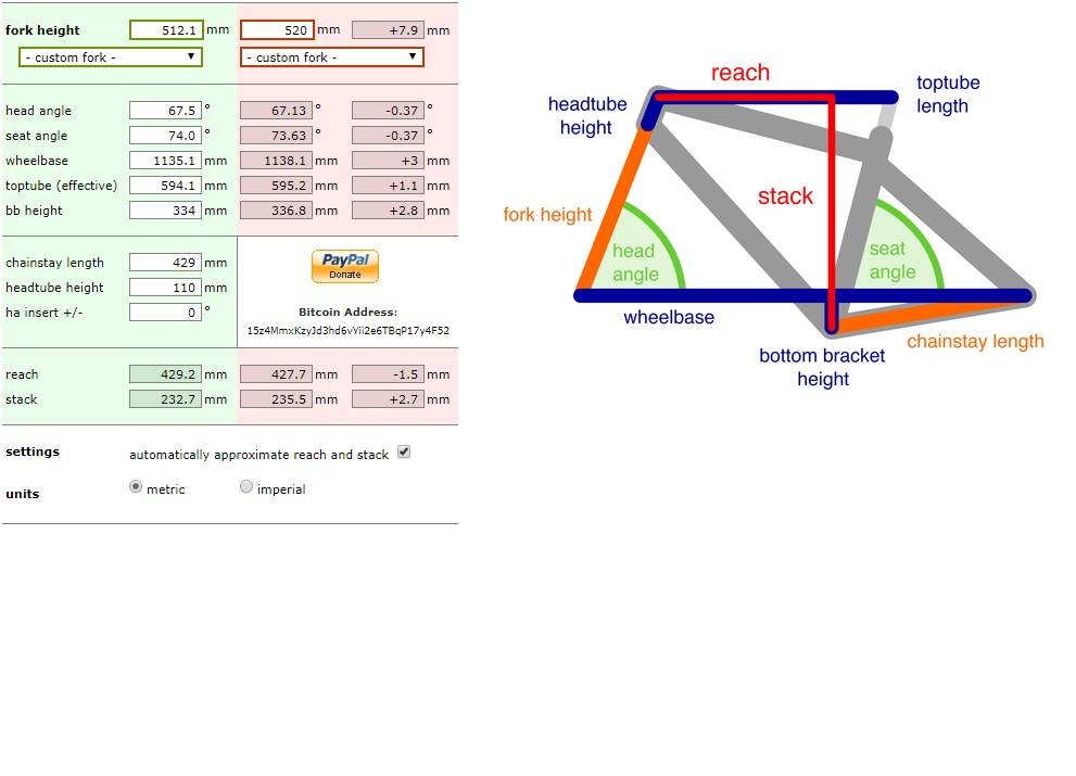

jonnymax Opublikowano 16 Kwietnia 2019 Opublikowano 16 Kwietnia 2019 Witam, W związku z tym że nadal doktoryzuję się jakiego skoku i jakich parametrów wsadzić do siebie amortyzator poniżej zostawiam link do ciekawego kalkulatora, który ułatwi Wam życie. PS. Przynajmniej już wiem jakie modele mnie interesują. (RockShox Pike, Yari lub Fox 34) Kalkulator geometrii roweru Jeśli pomogłem zostaw +rep 👍
