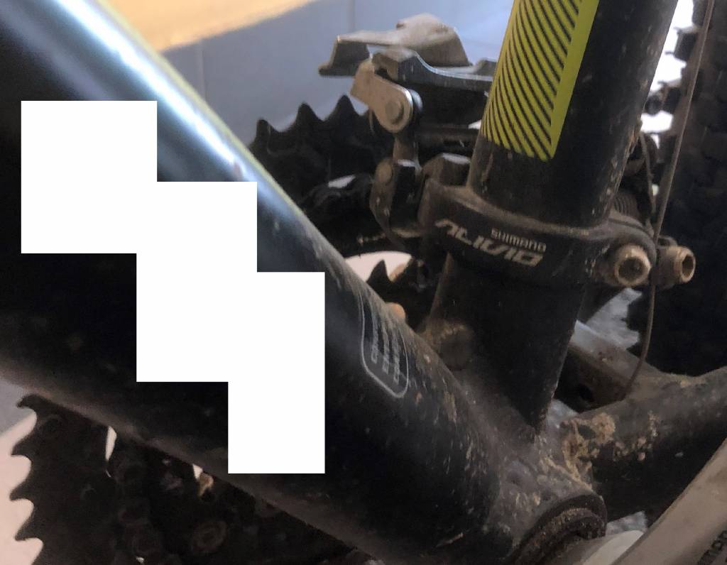

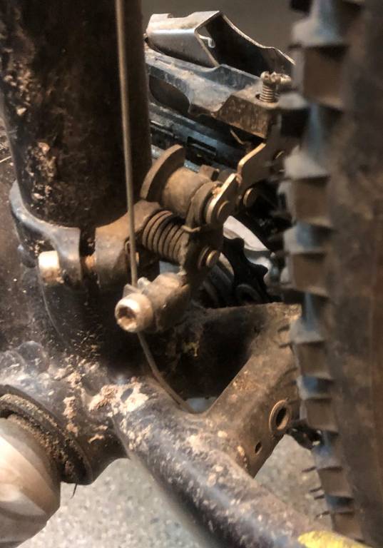

MCC_ZET Opublikowano 10 Sierpnia 2020 Opublikowano 10 Sierpnia 2020 (edytowane) Witam, podpinam się pod temat: Mój rower to Scott Aspect z okolic 2011-2012 roku. Prawie wszystko w nim jest stockowe tak jak został dostarczony (wygrany w konkursie). W skład napędu wchodzą: Manetka Przednia: Shimano Alivio x3 Manetka Tylna: Shimano Alivio x9 Przerzutka Przednia: Shimano Alivio x3 Przerzutka Tylna: Shimano Deore x9 Kaseta tył: chyba Shimano Deore x9 Zębatki przód: chyba Shimano Alivio x3 Korba: Shimano Alivio Support: ??? Łańcuch: jakiś noname Z racji, że zwiększyłem użytkowanie roweru z 2-3 razy do roku po 100-150km na 50km co tydzień z wiekszymi wyjazdami (100+km raz w miesiącu) oraz wieku sprzętu postanowiłem upgradowac rower by przyjemniej się na nim jeździło. 2 tyg temu zrobiona trasa ze Świnoujścia na Hel i 2 dni później do Krynicy Morskiej i Malborka. Napotykane problemy: - luzy przedniej przerzutki - problemy ze zmiana tylnej przerzutki w okolicy 6-8 biegu (już wyczytałem że to prawdopodobnie wina zbyt szerokiego łańcucha ew linek blokujących sie otulinach) - plastikowe koleczka w tylnej przerzutce sie nie kreca zbyt dobrze mimo ostrego przejechania WD40 i plynem do naczyń Z manetkami nie ma żadnych problemów (pytanie co będzie jak będę wymieniał linki). I teraz pomysły na upgrade/naprawę: Na 100% wjeżdża nowy łańcuch shimano (tylko pytanie czy 9 czy 10 rzędowy) - o tym dalej. Na 100% wjeżdża zestaw linek i pancerzy: 2x https://allegro.pl/oferta/pancerz-przerzutki-shimano-ot-sp41-box-czarny-8085877472 2x https://allegro.pl/oferta/mas24-linka-przerzutki-optislick-2-1m-box-shimano-8190522790 2x https://allegro.pl/oferta/koncowki-pancerza-przerzutki-shimano-sis-sp40-x-5-8337603684 1x https://allegro.pl/oferta/koncowki-linki-przerzutki-shimano-5-szt-aluminium-8337598758 I chciałem zmienić przód na coś wyżej (Deore) ale z tego co widzę to grupa M6000 nie podpasuje ze względu na front pulla linki. Najnowsze co by podpasowało P&P (czyli z linką do góry i bez trytytek) to chyba Shimano FD-M610-B, zgadza się? Korba: z serii M6000 widze ze istnieje tylko i wylacznie 40–30–22T i na innym forum mi odradzają, a w filmie: jest info że taki setup spokojnie styknie do 40km/h. Do tego wymiana supportu na jaki? Absolutnie nic nie ogarniam:https://allegro.pl/oferta/suport-shimano-bb-rs500-68mm-hollowtech-ii-wroclaw-7351580015https://allegro.pl/oferta/wklad-suportu-shimano-deore-sm-bb52-wroclaw-8781654105 Będzie banglać? Na koniec powrót do łańcucha: Jeśli na przód wejdzie deore 3x10 to wózek jest węższy i powinien wejść łańcuch 10s zamist 9s, jak się to odbije na 9 rzędowej kasecie?https://allegro.pl/oferta/shimano-cn-hg95-deore-xt-lancuch-10-rzedowy-pin-9481638108 vshttps://allegro.pl/oferta/lancuch-shimano-deore-xt-cn-hg93-9-ultegra-wroclaw-8784358114 No i na koniec po odpowiedzeniu na każdą część pozostaje kwestia kompatybilności całości. Z góry dzięki za pomoc. Edytowane 10 Sierpnia 2020 przez MCC_ZET fotki
