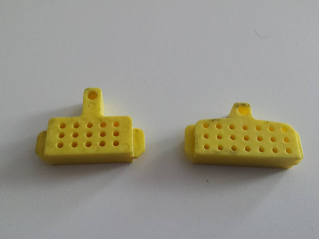

turzol Opublikowano 26 Lutego 2020 Opublikowano 26 Lutego 2020 (edytowane) Przyłącze się w temacie odpowietrzania. Czy ktos wie dlaczego Shimano do zacisków 4-tłoczkowych nie dodaje blokera tłoczków? W zestawach hamulców 2tłoczkowych np. BR-M8100 taki bloker jest dodawany Co więcej takowego blokera nie można w polskiej dystrybucji nigdzie zakupić. Wysmarowałem kilkanaście maili do różnych sklepów jak i do samej centrali Shimano w Polsce i niestety ten element w naszym kraju niedostępny. W związku z tym czy macie jakiś patent żeby zablokować tłoczek na czas odpowietrzania hebli 4-tłoczkowych? Edytowane 26 Lutego 2020 przez turzol

Accent_Szaj Opublikowano 26 Lutego 2020 Opublikowano 26 Lutego 2020 12 godzin temu, turzol napisał: Czy ktos wie dlaczego Shimano do zacisków 4-tłoczkowych nie dodaje blokera tłoczków? No jakieś nowości się dowiaduje. Miałem 4 zaciski(Cztero-tłoczkowe M8020 i M8120) i do wszystkich dostałem te plastiki,dystans(ten żółty) i blokadę tą pomarańczową. Ewentualnie możesz sobie wziąć ten dystans z M6000 ,też podchodzi i blokuje wszystkie 4 tłoczki. https://allegro.pl/oferta/shimano-dystans-tloczkow-do-odpowietrzania-8508010991 12 godzin temu, turzol napisał: Co więcej takowego blokera nie można w polskiej dystrybucji nigdzie zakupić. No to to już jakaś si-fi ,bo mam takowe. Takie info dla Ciebie to do M8120 i M8020 jest ten sam dystans,może zapytaj o dystans do M8020
turzol Opublikowano 26 Lutego 2020 Opublikowano 26 Lutego 2020 Nie mylisz przypadkiem blokera tłoczka z tym dynksem do zaciskania przewodów? Mam oryginalny nowy zestaw zacisków BR-M8120 i w woreczkach (które są fabrycznie zamknięte) były tylko te czerwone plastiki które się wkłada pomiędzy klocki. Wysłane z iPhone za pomocą Tapatalk
Accent_Szaj Opublikowano 27 Lutego 2020 Opublikowano 27 Lutego 2020 11 godzin temu, turzol napisał: Nie mylisz przypadkiem blokera tłoczka z tym dynksem do zaciskania przewodów? Nie mylę Hehe,te "dynksy" też są żółte. Zrobię Ci fotki,to chociaż będziesz wiedział czego szukać i ew. zobaczę czy nie mam na zbyciu 1sztuki Ps.Ale tak jak pisałem dystans od M6000 podchodzi i jest na tyle szeroki że blokuje 4 tłoczki
turzol Opublikowano 27 Lutego 2020 Opublikowano 27 Lutego 2020 Dziwne zatem ze nie miałem tego ustrojstwa w zestawie z hamulcami Widocznie losowo wrzucają jak popadnie. Wysłane z iPhone za pomocą Tapatalk
Accent_Szaj Opublikowano 27 Lutego 2020 Opublikowano 27 Lutego 2020 5 godzin temu, turzol napisał: Dziwne zatem ze nie miałem tego ustrojstwa w zestawie z hamulcami Widocznie losowo wrzucają jak popadnie. Tym bardziej,że M8120 są rozłączone z klamką i pierwsze co trzeba to je odpowietrzyć Jak obiecałem tak robię. Na zdjęciu masz 2 dystanse. Po lewej do M8100(M8000,M6000),a po prawej do M8120 (M8020)
turzol Opublikowano 27 Lutego 2020 Opublikowano 27 Lutego 2020 Dzięki @Accent_Szaj za fotki. Dzisiaj zajrzałem do sklepu gdzie sprzedawca specjalnie na moją prośbę otworzył mi pudełko z nowymi ham M8120 i bloczek w zestawie się znajdował. Otworzył zatem kolejne i bloczka nie było... Co się okazało bloczek jest tylko w zestawie z przednim hamulcem. Czym prędzej w domu otwarłem pudłko z zestawem do przedniego hamulca i uff bloczek się odnalazł
