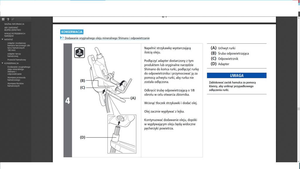

Kruk Opublikowano 20 Lutego 2019 Opublikowano 20 Lutego 2019 Zwracam honor : 1. Śrubka imbusowa 2.Zaślepka a pod nią wentylek do wężyka Ciekawe czemu tak chowają odpowietrznik?

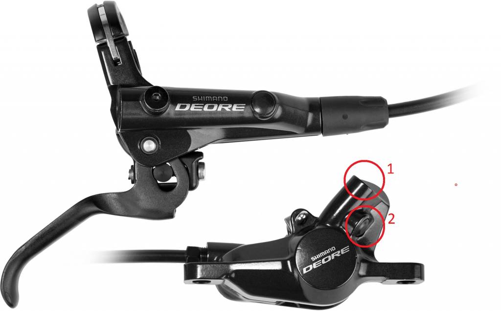

Gość Opublikowano 30 Sierpnia 2019 Opublikowano 30 Sierpnia 2019 (edytowane) hmm faktycznie w nowych jest taki dinks, to teraz pytanko jak zakładam hamulce i zaciski to odpowietrzam przez śrubę nr. 1 czy ten nr. 2 ? Jestem lebioda wiem, niestety jak coś się robi 1 raz to najczęściej tak jest, pytam bo mam zalany system olejem shimano i resztę rzeczy od sbike.pl. Znalazłem instrukcje obsługi o nazwie technicznej DM-MBBR001-03-POL , w pdf wszystko mam przedstawione ale brak specjalnych części do ewentualnego odpowietrzania. Edytowane 30 Sierpnia 2019 przez Gość
cepelia Opublikowano 30 Sierpnia 2019 Opublikowano 30 Sierpnia 2019 (edytowane) Śruba nr 1 to zaworek, nie wykręcasz go tylko tak jak kran lekko odkręcisz, pod zaślepka nr 2 masz podłączyć wężyk, na klamce otwierasz odpowietrzania i wkręcasz lejek, napełniona strzykawkę przeciskamy od zacisku w stronę kramiki, tylko nie wciśnij sobie powietrza ze strzykawki. Czekasz chwile pukasz stukasz w przewód, i przelewasz jeszcze raz. Przed odłączeniem strzykawki zakręć zaworek, nabierz ponownie płyn możesz nawet z lejka i przelewasz do kiedy w lejka nie będzie baniek powietrza. Pamiętaj że odpowietrzamy ze specjalnym klockiem (maksymalnie cofnięte tłoczki), jeśli nie masz lejka do klamki podłącz druga strzykawkę z wężykiem. Edytowane 30 Sierpnia 2019 przez cepelia

Accent_Szaj Opublikowano 30 Sierpnia 2019 Opublikowano 30 Sierpnia 2019 Przyznam,że w M6000 zrąbali trochę system odpowietrzenia i rurka często lubi wypaść.W związku z tym nie zapomnijcie o demontażu klocków,a po odpowietrzeniu i zakręceniu zaworku odtłuśćcie wszystko,a dopiero potem zakładajcie okładziny
Kruk Opublikowano 30 Sierpnia 2019 Opublikowano 30 Sierpnia 2019 Dlatego ja osobiście jak odpowietrznik jest na wierzchu, bo odpowietrzam zawsze na klockach z tarczą
Gość Opublikowano 19 Września 2019 Opublikowano 19 Września 2019 Odpowietrzałem wczoraj, przez chwile ręce trzęsły mi się jak szalone ale po ok. 30 minutach hamulce twarde jak kamienie a nie miękkie jak gąbki, Dziękuje za pomoc.

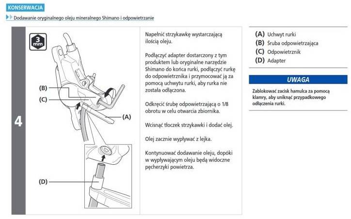

mikiford115 Opublikowano 17 Lutego 2020 Opublikowano 17 Lutego 2020 Może z rysunkiem będzie łatwiej, w miejscu B jak na rysunku śruba odpowietrzająca, wężyk od strzykawki podłączam w miejscu C. Pytanie, czy jeżeli w miejscu B wkręcę śrube "wentylek" ze starego zacisku i przez niego będę odpowietrzał układ (podłączę strzykawkę z olejem), to czy w miejscy C (gdzie wówczas nic bym nie podłączał) nie będzie leciał olej? 🙂
lukaszzsch Opublikowano 17 Lutego 2020 Opublikowano 17 Lutego 2020 Ale w jakim celu chcesz wyważać otwarte drzwi?Podłączasz strzykawę pod „cycek” C i pompujesz olej ze strzykawki w górę. Po co inaczej?
Gość Opublikowano 17 Lutego 2020 Opublikowano 17 Lutego 2020 19 minut temu, lukaszzsch napisał: Ale w jakim celu chcesz wyważać otwarte drzwi? Podłączasz strzykawę pod „cycek” C i pompujesz olej ze strzykawki w górę. Po co inaczej? A potem przelewasz od góry. Z mojego doświadczenia jednokierunkowe przelewanie tego modelu to ścima. Jak ma być dobrze, to w tę i weftę.
lukaszzsch Opublikowano 17 Lutego 2020 Opublikowano 17 Lutego 2020 No jasne, ale nie rozumiem po co kolegach tam wkręcać śrubę/odpowietrznik od innego modelu jak wszystko daje się zrobić out-of-box.
