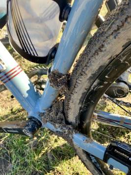

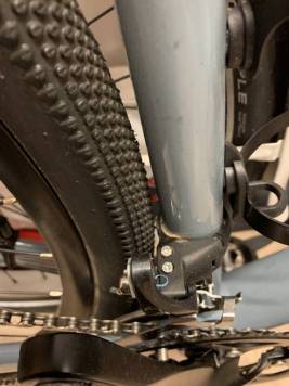

StrzeLuk Opublikowano 25 Marca 2019 Opublikowano 25 Marca 2019 Witam, kolega szuka jakiegoś rower z budżetem do 3k i mocno się zastanawia na tym modelem. Czy możesz wrzucić więcej zdjęć jak wygląda prześwit na widelcach przy tych oponach 40 ale w wersji bez błota?
m-peter Opublikowano 26 Marca 2019 Autor Opublikowano 26 Marca 2019 W dniu 25.03.2019 o 10:59, StrzeLuk napisał: Witam, kolega szuka jakiegoś rower z budżetem do 3k i mocno się zastanawia na tym modelem. Czy możesz wrzucić więcej zdjęć jak wygląda prześwit na widelcach przy tych oponach 40 ale w wersji bez błota? Najmniejszy prześwit jest przy obejmie przedniej przerzutki. Jeśli jeszcze czegoś potrzebujesz, daj znać.
Fimala Opublikowano 27 Marca 2019 Opublikowano 27 Marca 2019 12 godzin temu, m-peter napisał: Najmniejszy prześwit jest przy obejmie przedniej przerzutki. Jeśli jeszcze czegoś potrzebujesz, daj znać. Mega ciasno. Nie boisz sie ze wypiaskujesz sobie rure podsiodłowa piachem i kamyczkami?
m-peter Opublikowano 27 Marca 2019 Autor Opublikowano 27 Marca 2019 10 godzin temu, Fimala napisał: Mega ciasno. Nie boisz sie ze wypiaskujesz sobie rure podsiodłowa piachem i kamyczkami? Jak na razie jeszcze za dużo na rowerze nie przejechałem. Jak na razie, nawet po błotnej wyprawie, śladów na ramie nie zidentyfikowano. Jeśli rzeczywiście coś zacznie się dziać, trzeba będzie zejść do czegoś węższego. Jeśli coś się zmieni to dam znać. 10 godzin temu, zuczek222 napisał: Dlatego producent zaleca max 35mm Zgadza się. Tak jak napisałem, poszedłem za namową jednego sprzedawcy, który poinformował mnie, że często dostarczają klientom te rowery właśnie z oponą, którą założyłem. Sama opona sprawdza się bardzo fajnie, przynajmniej jak dotąd.

Gość Opublikowano 26 Października 2019 Opublikowano 26 Października 2019 4 godziny temu, m-peter napisał: Od mojego ostatniego wpisuj trochę w rowerze pozmieniałem. Główna zmiana to napęd. Ostatecznie z przodu zamontowałem korbę 46/30 a z tyłu kasetę 11-40. Przednią przerzutkę wymieniłem na Shimano 105 z 2 powodów - oryginalna Sora ma bardzo długie ramię i przy moich oponach dosyć mocno się do nich zbliżało a dwa, że Sora przy zakurzeniu lubiła nie zrzucić czasem łańcucha z blatu. Z tyłu została Sora jednak zamontowana za pomocą RoadLink. Taki zestaw bardzo mi odpowiada przy moich aktualnych możliwościach fizycznych ;-). Druga zmiana to większe tarcze. Przy mojej masie, hamulce mechaniczne z tarczami 160mm nie dawały mi pewności na długich zjazdach w górach. Niestety nie mam wiedzy w tym zakresie. Rzeczywiście na zdjęciach i w specyfikacji producenta wyglądają bardzo podobnie. Teraz ja mam pytanie do obu Panów Jak u Was ze sterami? Wszystko ok? Ja od kilku miesięcy nie mogę znaleźć świerszcza (chyba) z przodu. Sprawdzałem, przesmarowywałem już chyba wszystko co się dało. Moje podejrzenia padły na stery bo po rozkręceniu, przesmarowaniu przez chwilę jest spokój a potem znowu zaczynam słyszeć lekkie stukanie/trzaski. Wyeliminowałem raczej siodło/sztycę bo trzaski wyraźnie słychać jak stanę na pedałach i jadąc przechylam rower na boki. Czy wymienialiście może stery u siebie czy jeździcie na oryginałach cały czas? U mnie cisza, prawie 1300km, woda, piasek, trochę lasu no i oczywiście szosa.
