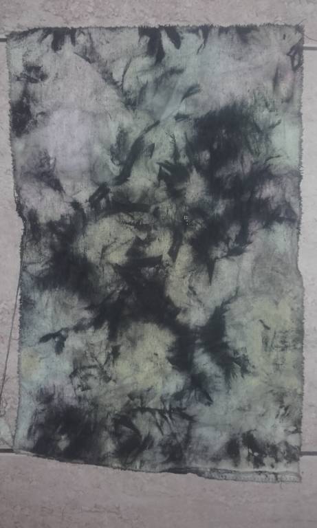

zenobek Opublikowano 26 Sierpnia 2019 Opublikowano 26 Sierpnia 2019 33 minuty temu, Zigfir napisał: Wystarczy dotknąć się gdzieś łańcucha nim posmarowanego i albo łyda albo skarpeta w syfie Żenby nie być gołosłownym, tak wygląda szmata po przetarciu łańcucha po 50 km (nie przykładałem się zbyt mocno do tej czynności, a kółeczka przerzutki przetarłem już inną szatą). A może jednak coś źle robię?
biniu Opublikowano 26 Sierpnia 2019 Opublikowano 26 Sierpnia 2019 U mnie tak samo na jakimś markowym olejku. Ja dlatego teraz idę w system parafinowania łańcucha. Wiem, że temat był poruszany na forum w innym miejscu. Będę zdawał relację. 1

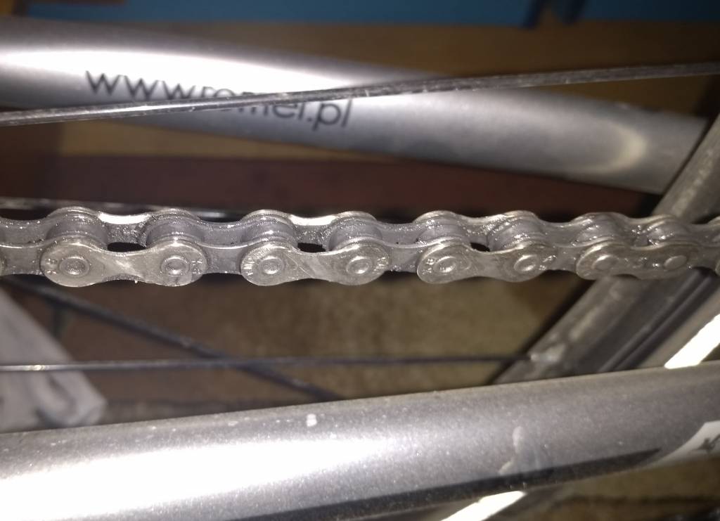

Damian Witczak Opublikowano 26 Kwietnia 2020 Opublikowano 26 Kwietnia 2020 Witam, zabrałem się dzisiaj za czyszczenie napędu w rowerze, cały łańcuch jest już czysty ale po wygięciu ogniw słychać pełno drobin piasku i czy zostawienie tego niesie za sobą jakieś poważne skutki czy mogę posmarować łańcuch i jeździć?
Gość Opublikowano 26 Kwietnia 2020 Opublikowano 26 Kwietnia 2020 A łańcuch wyczyściłeś czy przetarłeś poprostu szmatką?
Gość Opublikowano 26 Kwietnia 2020 Opublikowano 26 Kwietnia 2020 Najlepiej jest zdjąć łańcuch, najpierw wsadzić go do słoika lub butelki z benzyną ekstrakcyjną i porządnie wytrzepać, a potem za pomocą szczotki usunąć resztki zaległego syfu. Po wysuszeniu trzeba nasmarować, pokręcić korbą kilka minut, wytrzeć porządnie i po pierwszej jeździe znowu wytrzeć do sucha. Jeśli jeszcze nie masz spinki do łańcucha, to warto się zaopatrzyć w taką.
Damian Witczak Opublikowano 26 Kwietnia 2020 Opublikowano 26 Kwietnia 2020 24 minuty temu, PrzeLuka napisał: A łańcuch wyczyściłeś czy przetarłeś poprostu szmatką? Wyczyściłem.
Gość Opublikowano 26 Kwietnia 2020 Opublikowano 26 Kwietnia 2020 Tzn. jak go wyczyściłeś? Płukałeś go w czymś?
Damian Witczak Opublikowano 26 Kwietnia 2020 Opublikowano 26 Kwietnia 2020 3 minuty temu, PrzeLuka napisał: Tzn. jak go wyczyściłeś? Płukałeś go w czymś? Odtłuszczacz, szczoteczka i woda
