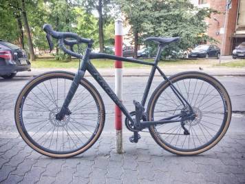

murk_wolf Opublikowano 7 Czerwca 2019 Opublikowano 7 Czerwca 2019 (edytowane) @Kawasaki @progresywny Oglądałem dzisiaj M i mam kilka pytań: 1. Czy u was przy przednim kole sztywna oś też składa się z dwóch części? W sensie jak odkręcamy ośkę to z drugiej strony wypada luzem nakrętka/gwint? Pierwszy raz widzę taki system 😉 do tej pory widziałem gwint wmontowany w widelec który nie wypadał 2. Czy wasz sprzęt również nie posiada klocków z coolerami? Mam na myśli to co jest na stronie Krossa Esker 6.0:http://prntscr.com/nz1mhs W sklepie z tego co widzę żaden egzemplarz nie posiada coolerów zaznaczonych na screenie wyżej. 3. "Wspornik" obok supportu. Czy u was również w tym miejscu http://prntscr.com/nz1oip jest tak nawalone spawami i ta poprzeczka idzie pod jakimś dziwnym fantazyjnym kątem? Może ktoś zrobić zdjęcie ;-)? Oglądałem i wyglądało to przeciwnie na żywo. Edytowane 7 Czerwca 2019 przez murk_wolf
SZOGI Opublikowano 7 Czerwca 2019 Opublikowano 7 Czerwca 2019 1 tak2 klocki zwykłe 3 fotki do wgladu4 mocowanie tylnej osi na foto Waga mojego ESKERa to 10.90 goły bez dodatkow czy pedałów, waga posiada legalizację. A teraz pytanie czy tylny hamulec macie taki gumowaty że klamka opiera się o kierownik i tylny hamulec działa dopiero jak klamka oparta. Czy to może źle odpowietrzone Hamulce. W poprzednim rowerze z hydrauliką tego nie było, a przód działa idealnie lekko i jest dozowalny jednym palcem.
Zigfir Opublikowano 8 Czerwca 2019 Opublikowano 8 Czerwca 2019 11 godzin temu, SZOGI napisał: 1 tak 2 klocki zwykłe 3 fotki do wgladu 4 mocowanie tylnej osi na foto Waga mojego ESKERa to 10.90 goły bez dodatkow czy pedałów, waga posiada legalizację. A teraz pytanie czy tylny hamulec macie taki gumowaty że klamka opiera się o kierownik i tylny hamulec działa dopiero jak klamka oparta. Czy to może źle odpowietrzone Hamulce. W poprzednim rowerze z hydrauliką tego nie było, a przód działa idealnie lekko i jest dozowalny jednym palcem. Klocki też mam bez radiatorów. Ośki takie same. Hamulec tylny u mnie żyleta (szczególnie po dotarciu). Z to przód trochę słabszy, co jest wyczuwalne nie tylko w efektach hamowania ale właśnie już na manetce. Tragedii nie ma ale różnica jest. Sam się zastanawiałem czy to efekt planowany czy po prostu minimalnie zapowietrzony hamulec. Jeśli to drugie to na pierwszym przeglądzie poproszę o odpowietrzenie. Co do wagi to albo mi się lżejszy trafił - goły 10,6 albo kwestia dokładności mojej wagi .

Kawasaki Opublikowano 10 Czerwca 2019 Opublikowano 10 Czerwca 2019 W dniu 7.06.2019 o 23:41, murk_wolf napisał: @Kawasaki @progresywny Oglądałem dzisiaj M i mam kilka pytań: 1. Czy u was przy przednim kole sztywna oś też składa się z dwóch części? W sensie jak odkręcamy ośkę to z drugiej strony wypada luzem nakrętka/gwint? Pierwszy raz widzę taki system 😉 do tej pory widziałem gwint wmontowany w widelec który nie wypadał 2. Czy wasz sprzęt również nie posiada klocków z coolerami? Mam na myśli to co jest na stronie Krossa Esker 6.0:http://prntscr.com/nz1mhs W sklepie z tego co widzę żaden egzemplarz nie posiada coolerów zaznaczonych na screenie wyżej. 3. "Wspornik" obok supportu. Czy u was również w tym miejscu http://prntscr.com/nz1oip jest tak nawalone spawami i ta poprzeczka idzie pod jakimś dziwnym fantazyjnym kątem? Może ktoś zrobić zdjęcie ;-)? Oglądałem i wyglądało to przeciwnie na żywo. 1. Tak, takie rozwiązanie ma wady i zalety. Wadą jest upierdliwe przykręcanie - konieczność trzymania w pierwszej fazie drugą ręką nakrętki i możliwość zgubienia. Zastanawiam się nad wklejeniem jej na jakiś sylikon?! Zaletą jest brak ryzyka zerwania gwintu w karbonowym widelcu. 2. Klocki coolerów nie mają, to jest różnica względem wizualizacji, ale po 500km hamują bardzo dobrze przód i tył. 3. Asymetryczny tylny trójkąt jest po to, żeby zmieścić 2 tarcze i szeroką oponę w krótkim tyle. Przy suporcie spawy po prostu nie są polerowane, na pewno duże ograniczenie kosztu produkcji. Ja to akceptuję, na główce ramy spawy są ładnie wygładzone. Na ten moment najsłabszą sprawą w Eskerze jest lakier - miękki, łatwo się rysuje i szybko brudzi.
