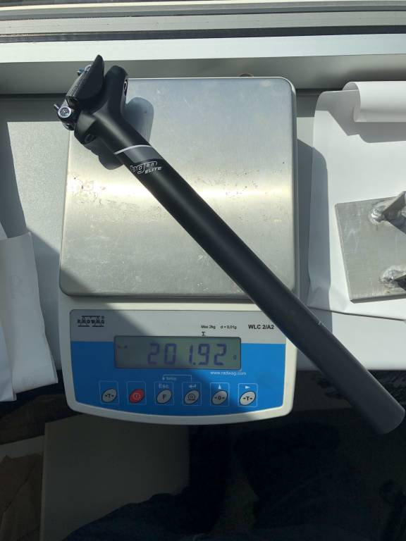

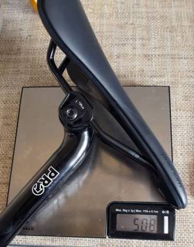

Ja też dziś nieco odchudziłem...
C2E62DD8-4F24-4D94-95D0-CE226AEAB47D.jpeg Edytowane przez Kawasaki

Z masy ogólnej też coś zdjąłem choć raczej chodziło mi tu o wygodę bo akurat wolę siodło Speca Phenom od WTB
