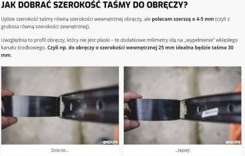

pellq Opublikowano 8 Marca 2019 Opublikowano 8 Marca 2019 W dniu 17.02.2019 o 20:57, Bikefunn napisał: Jaką taśmę na obręcz polecacie. Mam obręcz 19C. Mogę kupić taśmę 21mm? Polecam tak dobierać taśmę.
