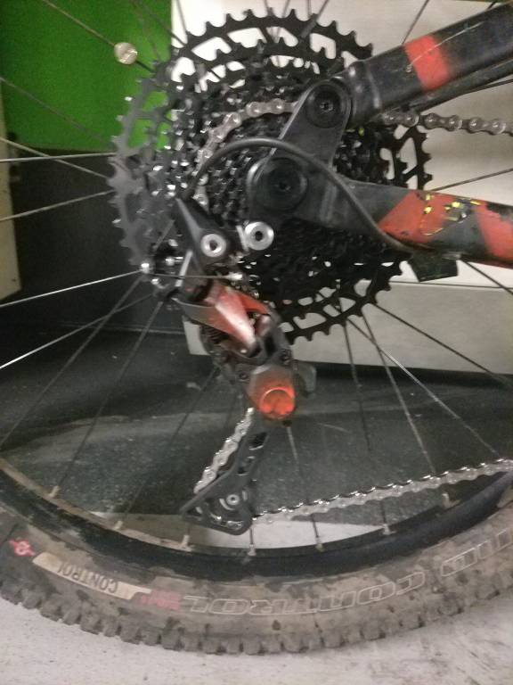

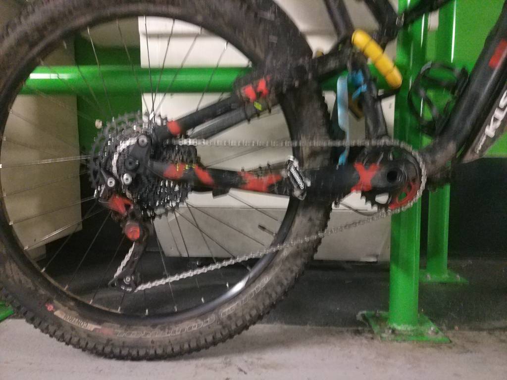

Test:
Przerzutka tylna: Shimano Deore RD-M6000 GS: 10s
Ekstender przerzutki: brak
Manetka: Sram GX Eagle Gripshift: 12s
Kaseta: Sram NX Eagle PG-1230: 12s 11-50T
Łańcuch: Sunrace NC12S: 12s
Długość łańcucha: (duże koronki +2 ogniwa) (+4 ogniwa jest za długi: przerzutka ociera na najwyższym biegu, brakuje zasięgu na najniższym)
Korba: Truvativ Stylo 6K: NW 1s/30T
Test 1. Ocena pracy na statywie:
- działanie jest zazwyczaj płynne. Dużo trudniej ustawić przerzutkę niż na 10s i 11s. Najgorzej jest na podnoszeniu z 8 na 9 bieg.
Nie brakuje zasięgu na dole, czy górze.
Oryginalna Śruba B w przerzutce M6000 wystarczyła na styk do kasety 50T (w końcu zmieniłem ją na dłuższą dla sprawdzenia regulacji, ale nie wkręcałem jej bardziej niż oryginalnej).
Nie potrzeba ekstendera, ale możliwe, że z nim praca będzie bardziej płynna, bo przerzutka będzie w pracować pod kątem zbliżonym do przewidzianego przez producenta.
Edycja 29.03.2019: ekstender nie poprawił pracy napędu.
- ocena 7/10.
Test 2. Praca w normalnych warunkach
- ocena 7/10
- dystans >200 km.
Uwagi:
Manetka Gripshift Sram nadaje się do obsługi przerzutek Shimano. Są one w pełni kompatybilne.
przerzutka M6000 obsłuży kasetę max 50T, ale tylko w napędzie 1x i przy łańcuchu długości +2 ogniwa.
Edycja 29.03.2019: Wkręciłem patyk w napęd i pogiąłem przerzutkę, więc nie nadaje się już do testów. Test przerwany.
Dodałem zdjęcia z przerzutką na pierwszym i ostatnim biegu:
8c65f5d7eef0bd96bad4d5689348232c.jpg&key=5b5c6fbe9c349f1e8035e635e9972d70d99997454305620939ec4d6f1eefb5a341cf9a313960b44b8d0437608c326c65.jpg&key=3f27b603ac1dc134d9e9eee39762203a84044d7f30fd4ea1aab3ad0818ac2377fc5ccc8e7ccb2c4f4688cb87a46388fc.jpg&key=f59244b37e2f2fbda12644aaa90bc9e3cfae9e68b00f9b77f9d02ec1aff0b35192073e3c9b10346a612f7c86efd46a09.jpg&key=6d660e9a083c61b34fd2c2260d2e75bea288935b40802654ba4231eb74a00fd5f5cab2d18540879a3b5fbcc7293718e4.jpg&key=90ff879a88ad77fb0bd1ddf00b71842cf94fba83ce78482259bc6d63045f1153
Edytowane przez Bujak
Dodałem więcej zdjęć

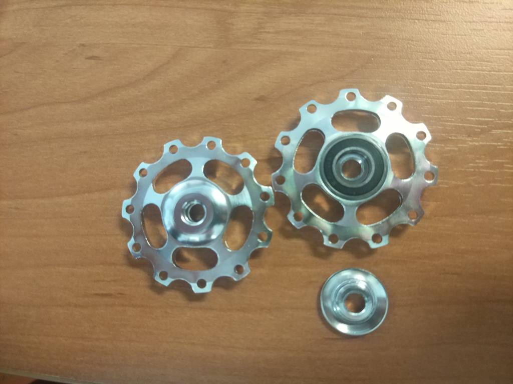

Test:
Przerzutka tylna: Shimano Deore M6000: 10s
Zmieniłem kółka przerzutki na łożyskowane 11s. Nie ma zmiany w pracy napędu.
Testuję dalej.
W przyszłym tygodniu założę kółka łożyskowane 12s narrow wide i też potestuję.
6 godzin temu, piter614 napisał:
Kółka są chyba z Aliexpress?
Tym razem z Bangood, ale też od Myfriendów.

Sunrace MX60 założona dwa dni temu i od razu połamana. Musiałem kupić dzisiaj kolejną.
90c91fe8c93b9be67055d6d9bb89cbe3.jpg&key=bc52ef893a75cffeafb8257354d74c631ecf652cb9e1aa499669f51c7088ee02
Po upadku ułamałem mocowane kółka widoczne na zdjęciu.6d7828da218eafd215fd83cce88f1423.jpg
Nowa przerzutkę zamówiłem w sorso.pl
Mają bardzo dobre ceny, ale czas oczekiwania to ok 2 tyg. Massssssakra.
W oczekiwaniu na przerzutkę jeżdżę na fitnesie, to którego założyłem grupę sram NX 1x11.
Przerzutka Sram NX po zablokowaniu luzu pręcikiem stalowym (pisałem o tym) działa wyśmienicie. Żadnych kłopotów z przerzucaniem.
Zastanawiam się dlaczego przerzutka Sunrace MX60 przez te dwa dni nie działała idealnie. Miałem jeszcze mało czasu na testy, ale coś ciągle było nie tak. Czy to możliwe, że wszystkie napędy 1x12 działają słabo?
No chyba nie.
Gdy tak się zastanawiałem to wpadła mi do głowy myśl, że może metodą prostowania haka na pręt M8 jest za mało dokładna dla przerzutki 12 rzędowej.
W związku z tym zrobię przyrząd do prostowania haka przerzutki - taki z prawdziwego zdarzenia z pomiarem odległości do felgi. Sprawdzę jeszcze raz hak tym nowym przyrządem i dopiero założę nową Sunrace MX60.
Acha
Zapomniałem dodać, że w fitnesie mam teraz 11s sram NX na łańcuchu Shimano Deore 10s.
Łancuch nie ociera, a zmiana biegów jest idealna.
Napiszę więcej jak trochę pojeżdżę.
Po upadku ułamałem mocowane kółka widoczne na zdjęciu.6d7828da218eafd215fd83cce88f1423.jpg&key=026fb8370828b8125a13b10487e06bb925c02e0ca450ba934fd5b8729e3a9ffa
Przyszła w końcu do mnie nowa przeżutka Sunrace MX60.
Założyłem ja i pojechałem na przejażdżkę 50 km. Tym razem po ścieżkach rowerowych. Nie zahaczyłem o nic ani w nic nie przydzwoniłem, a kółko przy lince się samo rozleciało! Zdecydowanie nie polecam. Totalne badziewie!
Ewidentnie jest to wada fabryczna, a element mocujący to kółko jest za słaby, ale przecież w naszym kraju nie da się takiego czegoś zareklamować, bo Ci powiedzą, że uszkodzenie mechaniczne!
