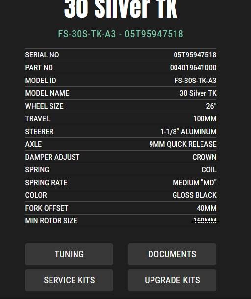

Rowerowa Szajba Opublikowano 26 Kwietnia 2019 Opublikowano 26 Kwietnia 2019 Mam jeszcze pytanie. Wpisalem nr. amortyzatora i wyskoczyło mi cos takiego. Ktos potrafi rozszyfrowac i 100% byc pewnym z którego roku jest amortyzator?
Kruk Opublikowano 26 Kwietnia 2019 Opublikowano 26 Kwietnia 2019 Noo dla mnie to wszystko jest jasne i jest zgodne ze specyfikacją Twojego amorka
Rowerowa Szajba Opublikowano 26 Kwietnia 2019 Opublikowano 26 Kwietnia 2019 (edytowane) A z którego roku to jest model dokładnie czy to jest rok 2019 czy starszy leżak? Edytowane 26 Kwietnia 2019 przez Rowerowa Szajba
Kruk Opublikowano 26 Kwietnia 2019 Opublikowano 26 Kwietnia 2019 Z tej tabeli nie wynika rok niestety, tylko specyfikacje tego amora.
