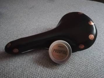

zuczek222 Opublikowano 7 Czerwca 2019 Autor Opublikowano 7 Czerwca 2019 Dojechało nowe siodło do mojego stalowego oblatywacza😁 1

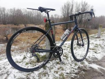

zuczek222 Opublikowano 2 Lutego 2020 Autor Opublikowano 2 Lutego 2020 (edytowane) Kończę zimowy przegląd to i zważyłem przy okazji. Waga razem z całym osprzętem co jeździ, SPD, koszyki oświetlenie, licznik, dzwonek. itp😉 Edytowane 2 Lutego 2020 przez zuczek222
Blaze Opublikowano 2 Lutego 2020 Opublikowano 2 Lutego 2020 3 godziny temu, zuczek222 napisał: Kończę zimowy przegląd to i zważyłem przy okazji. Waga razem z całym osprzętem co jeździ, SPD, koszyki oświetlenie, licznik, dzwonek. itp😉 Kurcze nieźle. Seria , rozmiar M, lampka z tyłu, mount na latarkę, bidon+uchwyt z decathlonu i waga pokazał 12.9x ...
zuczek222 Opublikowano 2 Lutego 2020 Autor Opublikowano 2 Lutego 2020 Bez problemu można zejść do ok.10, tylko po co.

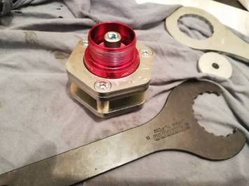

zuczek222 Opublikowano 5 Lutego 2020 Autor Opublikowano 5 Lutego 2020 Dziś wpadły nowe klocki półmetaliki od Jagwire i przy okazji szybki serwis suportu, nowy smar i składamy 😁 Zobaczymy jak poprawi się hebel, wcześniej podstawowe żywiki od Sh.
Fimala Opublikowano 6 Lutego 2020 Opublikowano 6 Lutego 2020 14 godzin temu, zuczek222 napisał: Dziś wpadły nowe klocki półmetaliki od Jagwire i przy okazji szybki serwis suportu, nowy smar i składamy 😁 Zobaczymy jak poprawi się hebel, wcześniej podstawowe żywiki od Sh. Nie spodziewaj się cudów. U mnie prawie nie było róznicy.

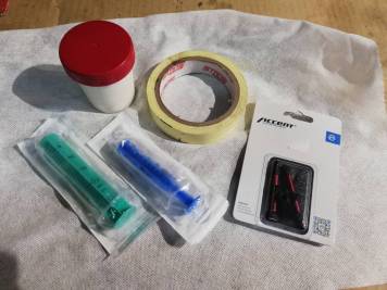

zuczek222 Opublikowano 6 Lutego 2020 Autor Opublikowano 6 Lutego 2020 Sprawdzimy, oby była różnica bo jak nie to 60 zł w plecy🤪 Dziś akcja zamleczania

zuczek222 Opublikowano 6 Lutego 2020 Autor Opublikowano 6 Lutego 2020 Będzie temat😁 Oponki zalane bez najmniejszego problemu, nigdzie nic nie pociekło, dałem 60ml, zysk wagowy na kole 125g

zuczek222 Opublikowano 16 Lutego 2020 Autor Opublikowano 16 Lutego 2020 Jagwirki wyleciały, muszą być cały czas dogrzane żeby były ciche. Dziś 30km wokół komina, mleko najbardziej odczowalne na podjazdach, dużo lżej się wtaczać.
