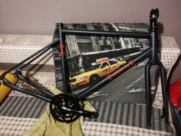

zuczek222 Opublikowano 9 Lutego 2019 Opublikowano 9 Lutego 2019 Witam, zakupiłem niedawno Marin Nicasio, tylko i wyłącznie dla ramy (spodobała się i już) i postanowiłem go zmodyfikować pod siebie. Nie zdecydował bym się żeby nie zakup po cenie hurtowej w zaprzyjaźnionym sklepi. Cena katalogowa 2999zł jest jak dla mnie po prostu za wysoka w porównaniu do tego co dostajemy. Pierwsze co się rzuca w oczy po bliższych oględzinach to słabe koła i korba na kwadrat. Ramę rozebrałem i potraktowałem od wewnątrz środkiem do konserwacji zamkniętych profili. Napęd zostawiam Shimano Claris, to rower na dojazd do pracy i pewnie wystarczy. Będę wrzucał tu modyfikacje z przebudowy, sporo już sprzedane a części w drodze Aktualna specyfikacja Rama podwójnie cieniowana Cr-Mo. Widelec Cr-Mo. Klamkomanetki Shimano Claris. Korba Shimano Sora FC-3550 50/34 + Accent BB-EX-PRO Przednia przerzutka Shimano Claris. Tylna przerzutka Shimano Claris. Kaseta Sunrace CSR86 Łańcuch Sunrace CNM89 Przednia piasta NOVATEC NT-D041SB Tylna piasta NOVATEC NT-D042SB Obręcze i szprychy DT SWISS R 460 DISC + Cn Spoke 2-1.8-2 Opony Continental Grand Sport Race 700x32 Dętki, opaski Continental Hamulce mechaniczne TRP Spyre C Tarcze Shimano SM-RT 66 Klocki Shimano B01S Siodło Marin. Sztyca podsiodłowa aluminiowa Marin. Wspornik kierownicy aluminiowy Marin. Kierownica aluminiowa Marin. Stery FSA. Linki ii pancerze Shimano Pedały XLC PD-S15 Dziś zamontowałem korbę, czekam na obręcze i biorę się za zaplatanie kółek bo nie lubię systemowych.

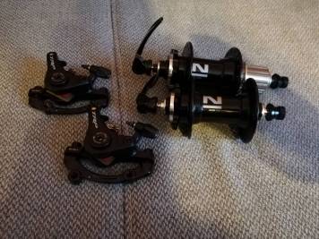

zuczek222 Opublikowano 11 Lutego 2019 Autor Opublikowano 11 Lutego 2019 Dziś zawitał z rana kurier, mam już hamulce i piasty 1

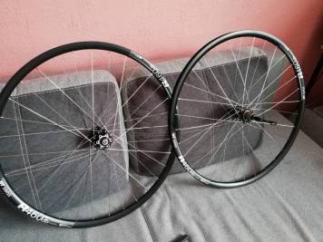

zuczek222 Opublikowano 17 Lutego 2019 Autor Opublikowano 17 Lutego 2019 (edytowane) Dziś znalazłem chwilę i zrobiłem próbny zaplot aby zobaczyć czy dobrze przeliczyłem długość szprych. Wszystko OK więc można zamawiać cieniowane czarne szprychy. Wszystko już doszło, zostały tylko szprychy, więc można będzie zaraz składać do kupy. Edytowane 17 Lutego 2019 przez zuczek222

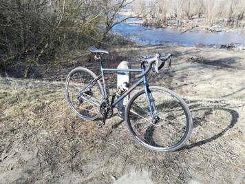

zuczek222 Opublikowano 28 Lutego 2019 Autor Opublikowano 28 Lutego 2019 Dziś w końcu wyjazd w teren na testy😁 1

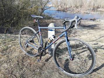

zuczek222 Opublikowano 1 Marca 2019 Autor Opublikowano 1 Marca 2019 (edytowane) Poszło 120km w 2 dni, miałem już kilka rowerów szosowych i przełajowych ale z Marina jestem najbardziej zadowolony. Z clarisa jestem również zadowolony, wcześniej latalem na 4700 i 5800, względem Tiagry musiał bym liczyć biegi, żebym wiedział na czym kręcę. Rower będzie latał ok 1kkm miesięcznie tylko do pracy, będę opisywał jak znosi to napęd. Edytowane 2 Marca 2019 przez zuczek222

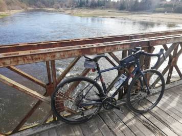

zuczek222 Opublikowano 24 Marca 2019 Autor Opublikowano 24 Marca 2019 Kolejne km za mną, dziś szybki wypad z rana
