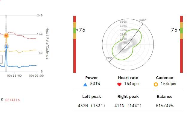

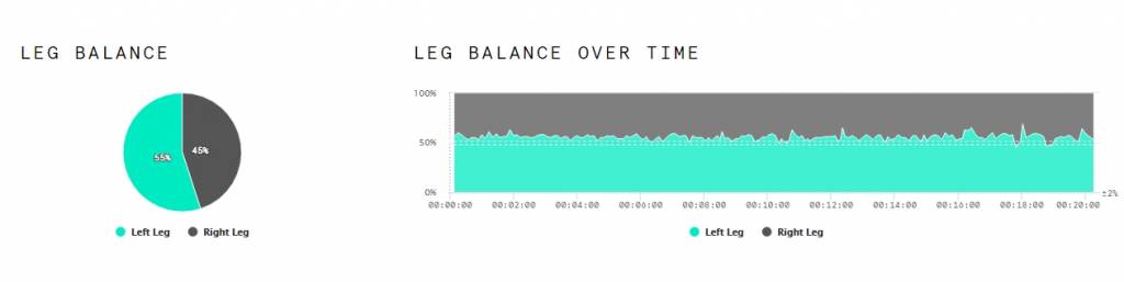

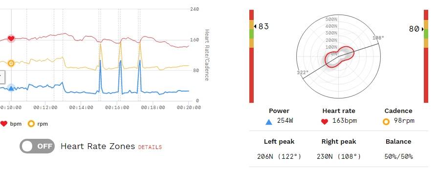

Miałem dziś pierwszą jazdę na takim ergometrze (Wattbike Pro/Trainer).
Krótkie,20-to minutowe pedałowanie, pokazało nierównomierny rozkład mocy. By wyrównać muszę zauważalnie docisnąć prawą. Co o tym myślicie? Zastanawiam się, na ile to pozycja na rowerze, mogła wpłynąć na nierównomierne pedałowanie. Na co jeszcze powinienem zwrócić uwagę?
 To dopiero pierwszy raz więc zakładam , że z czasem wyrównam rozkład mocy.

Za podawanie odpowiedzialna jest noga dominująca, u mańkutów zazwyczaj prawa, natomiast w normalnym przypadku zazwyczaj lewa. Co to oznacza? Oznacza to to , że jedna z nóg zawsze będzie delikatnie słabsza. To co nas interesuje to moc wyjściowa. Płynny obrót to efektywne kręcenie, a jak dodać do tego pełen obrót to jest już malina.
Podsumowując:
Nie ma co pewnych rzeczy próbować zmieniać na siłę, a ćwiczyć zagadnienia które dają efekt.

Noo właśnie. Jak próbowałem wyrównać, to miałem problem z płynnym pedałowaniem. Widziałem u kolegi wykres i miał różnicę tylko 1-2%. Tyle on już miał kilkanaście godzin na takim urządzeniu. Następnym razem skupie się tylko na płynnej jeździe, by mieć dokładny obraz.
Często jest tak "I wróci na rower i wszystko wróci do normy".
Jednak kolega może mieć troszkę iną anatomię, predyspozycje,  być lepiej wytrenowany, co w całości składa się na talent.
Jedni te różnice mają większe inni mniejsze ( to widać często po samych nogach) i to jest podyktowane tym że jeżeli z jakiegoś względu noga nie może przyjąć obciążenia to bierze to na siebie noga podająca. Nie ma co się wkręcać - moc wyjściowa, rytm, płynny obrót. Zburzysz system, który prawidłowo działa to się zacznie cyrk.

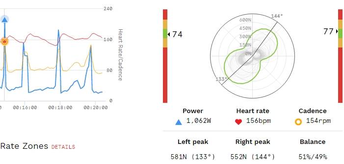

Co zauważyłem, po dokładniejszej analizie, że przy max (1062W) mocy rozkład jest u mnie bardzo zbliżony. To przy lekkiej jeździe, są tendencje to wahań.

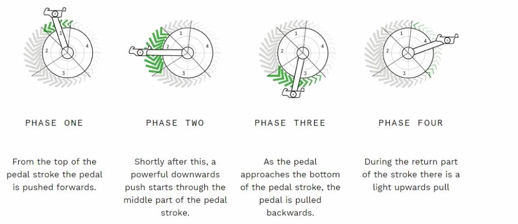

Oczywiście, jak każdą czynność i technikę pedałowania też można zmienić (czyt poprawić). Tutaj pokazują, jak to wygląda u doświadczonego zawodnika "elity". Oczywiście, utworzony wzorzec, nie koniecznie będzie uniwersalnym szablonem u wszystkich. Jednak im lepsze wykorzystanie zasady pędu, tym efektywniej wykorzystamy, to co mamy.

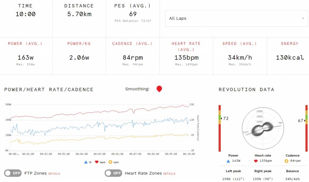

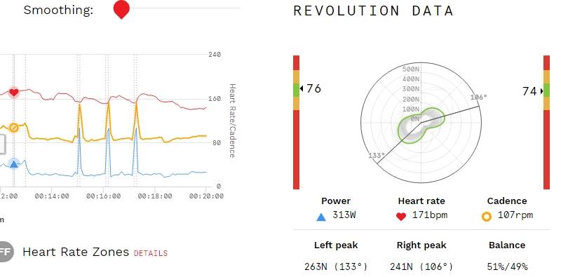

Dziś (drugie podejście) też nie najlepsze rozłożenie siły:
504020393_10minrozgrzewka_2019-01-20_174754.thumb.jpg.f1a66cd0b1b43fa8a5fc3971f6558e3e.jpg

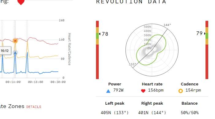

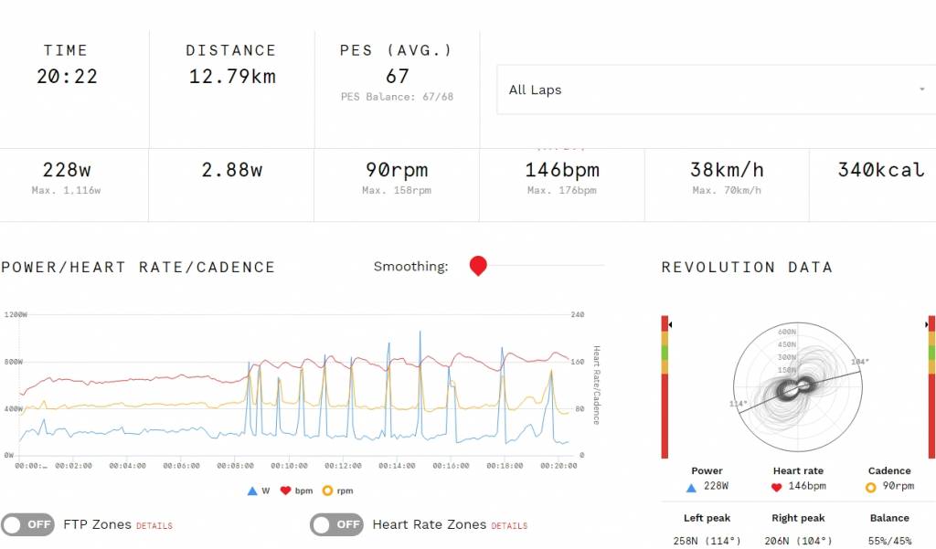

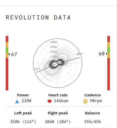

Jazda na takim ergometrze, wymaga trochę "innego" podejścia. Po 10-sesjach udało mi się poprawić PES (Pedalling Effectiveness Score) . Większej uwagi wymaga proporcjonalne rozłożenie siły na nogi. Dalej mimo wysokiego PES, po 20-30 minutach kręcenia, balans rozkłada się 55% lewa - 45% prawa. Udaje mi się już, osiągać wartości bliższe 49% ..zwłaszcza podczas wysokiej kadencji.
aa.thumb.jpg.5bdba84a2de22fe5e83c6401f120bc18.jpgbb.thumb.jpg.f5410b32bd2ddb87d305b6f19ca49bf1.jpgcc.thumb.jpg.16b70584aace9d79ba062e287c300f8b.jpg
Inną kwestią jest to, że 50/50 wcale nie oznacza uzyskania poprawnego obrotu:
