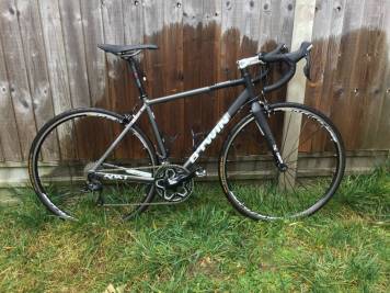

velaskez Opublikowano 15 Stycznia 2019 Opublikowano 15 Stycznia 2019 (edytowane) Witam wszystkich ponownie, w wakacje opisywałem swojego Tribana 500SE i szczerze mówiąc nie planowałem go zmieniać przez najbliższy czas. Jak to z planami bywa uległy one drastycznej zmianie, gdy na brytyjskim gumtree znalazłem Tribana 540 (rozmiar S) w cenie 350 elżbietek (1650zł). Nie namyślając się długo, napisałem do gościa że będę dnia następnego po rower mimo tego, że blisko nie miałem (200km). Na miejscu okazało się, że chłopak kupił rower, przejechał się 4 razy, pozycja się nie spodobała i odwiesił go na hak w garażu. Wszystko było w tym rowerze nowe, łącznie z obecnymi jeszcze nadlewkami na oponach. Bez targowania zdecydowałem się przybić grabule, dać kasę i spadać zanim się rozmyśli. Po zakupie ze starego Tribana przełożyłem siodło, pedały SPD, kierownicę (bo wolę kompakt), oraz wjechał mostek Deda Zero 2 100mm (zamiast stockowych 80mm) oraz sztyca Deda RS02x. Przez ostatnie 6 tygodni stuknęło ponad 500km i jestem mega zadowolony 😁 Jak patrzę na rynek używek w PL i w UK to dużo lepsze okazje można wyrwać w UK - nie wiem od czego to zależy... Stary Triban permanentnie zadokował w trenażerze - po zimie pewnie sprzedam. EDIT Jeśli pomyślicie, że pewnie kradziony - to też tak myślałem, ale dostałem dowód zakupu 😎 Edytowane 15 Stycznia 2019 przez velaskez

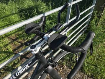

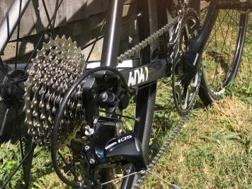

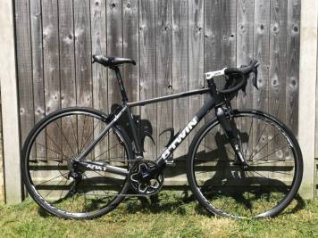

velaskez Opublikowano 12 Lipca 2019 Autor Opublikowano 12 Lipca 2019 (edytowane) Od stycznia rower przejechał 2500km. Jestem mega zadowolony i póki co nie wiem co więcej mógłbym chcieć od roweru. Chyba tylko żeby nogi zawsze dobrze podawały. Z kolejnych zmienionych rzeczy to: - zmienione siodło na SMP T2 (wyrwane za 50 funtow😁 ) - klocki hamulcowe na niebieskie swissstopy - Gatorskiny 25c dałem żonie do szosy, a sobie wziąłem Conti GP4000s2 28c - wjechał pomiar mocy Stages g3 - kaseta 11-32 - ostatnio do czasówek i dłuższych jazd zakładam lemondkę Profile Design Legacy (wyrwana na fejsbuku za 5 funtow 😁) - uchwyt do Wahoo był od niej droższy 😂 Edytowane 12 Lipca 2019 przez velaskez 1 1
Paweł T Opublikowano 11 Lutego 2020 Opublikowano 11 Lutego 2020 (edytowane) W dniu 12.07.2019 o 15:43, velaskez napisał: Od stycznia rower przejechał 2500km. Jestem mega zadowolony i póki co nie wiem co więcej mógłbym chcieć od roweru. Chyba tylko żeby nogi zawsze dobrze podawały. Z kolejnych zmienionych rzeczy to: - zmienione siodło na SMP T2 (wyrwane za 50 funtow😁 ) - klocki hamulcowe na niebieskie swissstopy - Gatorskiny 25c dałem żonie do szosy, a sobie wziąłem Conti GP4000s2 28c - wjechał pomiar mocy Stages g3 - kaseta 11-32 - ostatnio do czasówek i dłuższych jazd zakładam lemondkę Profile Design Legacy (wyrwana na fejsbuku za 5 funtow 😁) - uchwyt do Wahoo był od niej droższy 😂 Mam ten sam model, ale na 105 10-rzedowej 5700. Czy kaseta 32 działa bez problemu z krótkim wózkiem przerzutki? Ty masz chyba średni wózek. Edytowane 11 Lutego 2020 przez Paweł T
