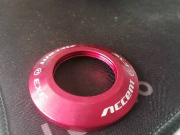

jabolek666 Opublikowano 7 Marca 2020 Opublikowano 7 Marca 2020 (edytowane) potrzebuję info od osób które zakupiły stery accenta hsi-exe, czy pokrywka posiada uszczelnienia, w moich po rozpakowaniu uszczelnień brak. Edytowane 7 Marca 2020 przez jabolek666

Kruk Opublikowano 7 Marca 2020 Opublikowano 7 Marca 2020 Jeśli są to te same stery: to tak ma uszczelkę gumową
Accent_Szaj Opublikowano 7 Marca 2020 Opublikowano 7 Marca 2020 1 godzinę temu, jabolek666 napisał: jest uszczelka czy nie ma? U mnie też była uszczelka. Stery są naprawdę bardzo dobre. W swojej cenie jedne z najlepszych
