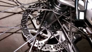

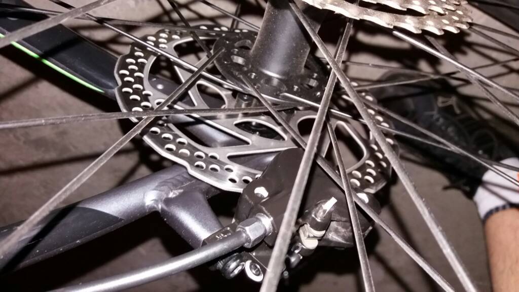

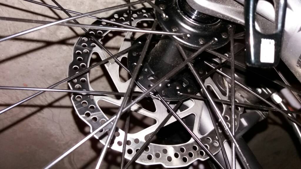

Trochę aktualnie rower zmienił wygląd
Wskoczyly nowe tarcze Shimano R86
Przód 203
Tyl 180
Nowe gripy Ergon GR1
Siodełko WTB Volt Pro
b4598d539899400d1fa606e8d50799c6.jpg062b2ae0ce607e20ae246c9050f07444.jpga4144ac1373c4655b9a779a698ff3c52.jpg38ce4496f7b8ff5ad87bb1cf66330c40.jpg
  • 1 miesiąc temu...
Tutaj już z nowymi tarczami
Przód 203 Shimano RT86
Tyl 180 Shimano RT86
Wpadły też klocki metaliki przód i tył EBC
